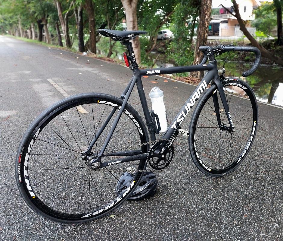

    Como invésil vuestro que soy os debía una presentación, y esa presentación que os debía os la voy a dar...
    @sicboy ;)
    Todavía no ha llegado el sillín, así que le he puesto el que tenía en la gravel (que no me gusta nada) para al menos probar el montaje y ajuste.
    Frameset Tsunami SNM100, que al parecer es el más famoso ahora entre los montajes baratos. Frameset completo en alu, en talla 52 me ha pesado 2200gr así que no es una gran maravilla, pero bueno.
    Ruedas Intro7 de 20 y 24 radios y 25mm de profundidad. También unos 2kg la pareja, aceptable. Si veo que me vuelvo a aficionar probablemente las cambie por unas Mavic Ellipse. Cubiertas, unas horribles Chaoyang que espero cambiar pronto por, probablemente, unas Vittoria Corsa.
    Easton EC50 para manillar y potencia. Tija "Zitto" (whatever...) de 27.2 y sillín sin marca horrible.
    Bielas y plato Legend, supongo que BB también. Llevo un 46x17.
    Mis queridos pedales Time ATAC XS Absalon. Espero que no se rompan nunca, ni sé los años que llevo con ellos, pero es que me encantan.
    Después de una década larga sin fichelear le he puesto freno, cuando vuelva a recuperar confianza y skid skills igual vuelvo a ser asustaviejas. Por ahora, maneta inline típica de Tektro y puente Sora.
    Tal cual está, con freno, pedales, botellero, cubiertas rígidas cutres, etc. me ha dado un pelín por encima de los 8kg, bastante contento con esa cifra.
    He hecho una salida rápida mañanera, sólo 10km, para probar sensaciones y confirmar el montaje. Rueda muy bien, muy fina, sin un ruido, ya no recordaba la gozada de rodar en absoluto silencio jajaja Pensaba que me iba a ver más torpe, pero no, en un par de días ya me veo skideando otra vez. Lo que sí me veo es más tonelete porque en los 10 años que llevo sin hacer nada de deporte he ganado como 15 ***** kilos... así que por ahora mis salidas van a ser cortitas.
    El cuadro es una talla 52. Yo mido 177 y debería haber sido una 55, pero soy paticorto y la 55 me hubiera quedado demasiado alta. Esto me obliga a tener que recuperar flexibilidad de nuevo... y es el motivo de llevar todos los espaciadores de horquilla y la potencia apuntando al cielo (y el manillar ligeramente hacia arriba también). Es un cuadro bastante compacto y de hecho tengo algo de toe overlap, y eso que yo calzo sólo un 42.
    Por ahora, contento con el montaje. A ver lo que tardo en volver a coger forma...

    Pues bien guapa ( salvo ciertas cosillas que piensas solucionar )
    Por Reddit es uno de los cuadros que más se ven en montajes baratos.
    Lo malo es que aquí sólo se puede pillar por Ali, porque en las tiendas que lo tienen ronda los 600 euros la bici completa.
    En AliExpress la bici completa unos 450/500, y el frameset ronda los 200.
    Yo llevo tiempo con al idea de pillar una SS barata, para meter ruedas de 30/32 mm y tener una gravel light y bici para todo. Pero las fixxers están muy caras para lo que son.

    Jajaja sí, el sillín está de camino, las cubiertas no tardaré en pillar unas Vittoria, y estoy buscando algún manillar compact que son los que mejor me van, para corregir la posición esa tan cutre. Ando detrás de un Ritchey Evo Curve que es el que llevaba en la Rose y me resultaba muy cómodo, a ver si sale alguno de segunda mano...
    La potencia erecta tendrá que esperar a que recupere algo de flexibilidad.
    También he pedido un set de pegatinas en negro, porque me da grima ver tanto "Tsunami" en blanco por todas partes.
    Eso he visto, que de cada 10 bicis 3 o 4 son Tsunami... en Reddit, en grupos de FB... están vendiendo como rosquillas.
    Aquí está mucho más asequible entonces, el montaje completo de la foto me ha salido por unos 340€ con algunas piezas de segunda mano pero casi todo nuevo en tienda (los pedales ya los tenía, claro) Supongo que es tema de aduanas, porque aquí las partes de bicis creo que pagan sólo un 5% de arancel y un 7% de IVA.
    Para mi, ahora mismo, pues encantado con ella, pero el montaje "de serie" de Aliexpress no creo que valga 500-600€... quiero decir, que es lo que cuesta, pero creo que no lo vale. ****, 600€ que yo recuerde ya es precio de montaje con un Mash o un Dosnoventa... ¿o tanto han subido los precios estos años?

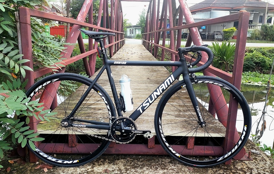

    Una pequeña evolución en lo que me llegan las cubiertas (y cámaras) nuevas:
    Cambié manillar, ahora llevo un Zipp SL70 Ergo Carbon, de 420mm, y menos reach y drop que me va mucho mejor que el Easton de 400mm. Es además ligeramente "ergo" como el Ritchey que llevaba en la Rose de CX y que a mi me resulta muy cómodo: parte central ovalada y con unos poquitos grados de retraso (el que la monta tiene bastante más retraso jajaja)
    Silín Ryte del Aliexpress. Estoy sorprendido con los chinos... no llegó a 40€ incluyendo aduanas, full carbon pero con un poco de "mullido" de goma EVA para que no sea una tabla, en total 124gr. Según fabricante "hasta 150kg", yo con todo el equipo estoy en 90 y doy fe de que no se rompe por pillar badenes o bajar bordillos. Flipando estoy.
    Y puse la potencia como $DEITY manda. Aún tengo que recuperar flexibilidad, pero tras dos semanas ya puedo ir en la posición correcta sin problema.
    La verdad que estoy contento con esta, y más por el precio que me ha salido.
    Aunque estoy pensando en ponerle un vinilo negro mate al cuadro diagonal, porque esas letras gigantes en blanco no me gustan nada (están lacadas, no son pegatina).

    Ponle un vinilo que ponga "Txekes" XD
    Total allí no saben lo que significa, y aquí nos echamos risas
    Bromas aparte, si sólo pones negro, igual es demasiado negro. Pero entiendo que no te guste, a mí el contraste negro con tanto blanco también me parece raro.
    ¿Qué tal los skids? Por allí tiene pinta de llover bastante.

    Jajaja pues no era mala idea... vinilar en negro mate y poner un TXEKES en naranja o así jajaja
    He pillado un par de retales de vinilo barato, uno negro mate y otro negro brillo, y estoy haciendo montajes en el PC... igual le pongo un negro brillo con un par de ángulos para tapar la marca y listos, y al ser brillo pues rompe un poco la monotonía que sería el todo mate.
    La otra opción es ponerle el vinilo mate, y sobre él aplicar una pegatina de la marca en negro brillo, pero mucho más pequeña y discreta...
    Los skids, depende, aquí en 1km puedes pasar del mejor asfalto del mundo a una carretera de CEMENTO horrible jajaja pero en general no cuesta skidear, supongo que debido a que aquí las carreteras y calles están increíblemente sucias siempre (polvo, arenilla, aceite que pierden los vehículos...)
    Ahora ya está terminando la temporada de lluvias, los próximos 3-4 meses son muy secos y sin demasiado calor, una gozada. A partir de marzo sigue seca la cosa, pero el calor empieza a apretar con ganas. Y luego entre mayo y octubre, bastante lluvia, pero lo bueno del monzón aquí es que aunque llueva a diario, llueve a saco durante un par de horas dos o tres veces al día y el resto del tiempo luce el sol.

    Lo bueno es que viendo donde tiene los lacados le puedes hacer como unas bandas de vinilo y encima las pegatinas que cuentas. Lo he visto hacer alguna vez y si me dices que viene así de fabrica, me lo creería tranquilamente.
    La verdad es que esta molonga, cuando la presentaste me dio por buscar en el Ali y la verdad es que por el precio que tienen pintan bien de majos para hacerse una bici al gusto.

    Na, eso requeriría pegatinas muy grandes, y lo que quiero es que no sean letras tan gigantes... Pienso en cubrir todo el tubo diagonal con el vinilo negro mate, y sobre él poner la marca pero en pequeñito. Y las otras en blanco dejarlas porque son pequeñas y no quedan tan mal.
    La verdad que por el precio que tiene está bien apañada... yo la compré a tienda local para ahorrarme el trasiego de aduanas, pero vamos, casi el mismo precio que en AliX. El montaje total ahora mismo está en unos 8.1kg tal cual en la foto, y cuando lleguen las cubiertas y cámaras bajará de los 8kg, que no está mal para haberme gastado menos unos 400€ en total.
    El cuadro en esta talla (52) pesa 1550gr y la horquilla 650gr, bastante aceptable para el precio que tiene.
    Gastando lo que cuesta una SantaFixie con componentes del montón esta puede quedar en sub-7kg sin problema.
    Ahora el problema soy yo... que estoy haciendo salidas de 15km y me cuesta terminarlas jajaja **** tonel estoy hecho, a ver si bajo barriga
