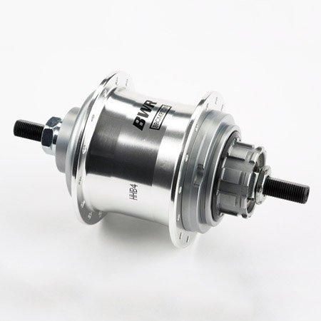

    Mira, la bicicleta es esta:
    Lleva punteras verticales normales para cambios normales.
    De hecho, la patilla de cambio desmontable es la misma que la de la mayoría de bicicletas de aluminio de la marca de esa época.
    El buje se sujeta con tuercas de toda la vida y el clickbox se instala después:
    Afortunadamente, el buje no es esa versión, sino el que trae seis roscas para montar un disco de freno.

    Los bujes híbridos son bastante raros.
    Aparte del DualDrive, que ya no se comercializa, existió el Shimano Nexave Intego, que tampoco se comercializa:
    A día de hoy, el único fabricante que mantiene un modelo híbrido en su catálogo es Sturmey-Archer (no podía ser de otra manera), con su CS-RF3:
    La ventaja de esta buje es que funciona con palancas de montaña normales (la izquierda debe ser de tres platos, claro).
    Esta tecnología, con mínimas modificaciones, es la que usan para las Brompton de 6 velocidades (modelo BWR):
    A ver, que es el mismo buje de tres velocidades internas con dos coronas exteriores.
    Por eso no les ha costado nada sacar la familia T-Line de 12 velocidades, con buje propio (que se lo fabrica Sturmey-Archer):
    Pues no es muy complicado. El mismo mecanismo interno de tres velocidades de hace 110 años con 4 coronas externas.

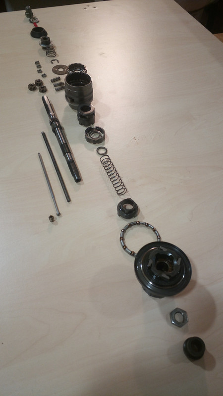

    Yo estaba hasta los ******* de los desarrollos de mi Speed P8, plato de 52 y cassette 11-30 de 8 velocidades. A priori puede parecer suficiente para una bici de 20", pero en cuanto te salías del llano se quedaba cortísimo subiendo, fuera aparte que prácticamente nunca usaba los 2-3 piñones más pequeños.
    El caso es que bajando diez dientes al plato hubiese solucionado el 80% de mis problemas de desarrollo, pero se me cruzó una rueda de 20" con un DualDrive completa por el Wallapop y me lancé a por ella. Maldito el momento. Me tuve que hacer un master en el funcionamiento del cacharro sin haber tocado nunca un cambio interno. No sabía ni que **** era el clickbox, ni como se colocaba... Además llegó con la varilla/empujador con la punta exterior completamente doblada a 90º, una de las tuercas de cierre con la rosca pasada, arandelas antipar inexistentes... Como tenía escuchado que eran unos bujes algo endebles y un poco pejigueros con el mantenimiento lo abrí para limpiar, y engrasar internamente.
    Dentro me encontré uno de los muelles que retienen los trinquetes roto, trinquetes del revés... Por suerte hay un tipo en Ebay Alemania que fabrica estos repuestos (nada baratos, debo decir). Las tuercas de cierre y las arandelas antigiro las tuve que buscar en referencias de Sturmey Archer indagando mucho entre piezas y roscas que fueran compatibles. Al final lo pude hacer funcionar tras muchas horas de curro.

    @peoplehater si tengo que desmontarlo y volver a montarlo le faltan la mitad de las piezas y no vuelve a funcionar en la vida. Y si tengo que averiguar si están mal o bien las piezas como hiciste tú, ya ni te cuento.

    3.850
    Trabajazo pipiol. Yo no sé si hubiera sabido volver a montarlo XD

    Es lo suyo, yo no le hago muchos km a esa bici, pero me joderá el día que reviente y no tenga piezas para devolverlo a la vida. Sobre todo porque me quedaría con una bici con los desarollos limitados. Salvo que pusiera una bielas tipo Schlumpf o algún engendro similar.
    Sólo hay que seguir el orden inverso al montaje, o en su defecto el diagrama de despiece. No es tan complicado a poco que seas algo ordenado.
