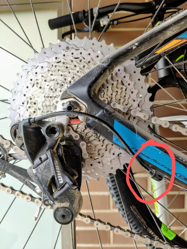

    No tiene que ver con la tija y el sillín pero tengo un chirrido que me está matando.
    Cuando la bici está limpia sin problema pero cuando está sucia.... Lo que suena es el cable del cambio trasero (SRAM) en la funda (Shimano) al accionar la palanca del cambio que tensa para subir de piñón.
    He pensado cambiar las fundas, cambiar los topes (vi que mejor de metal para SRAM) o que pueda ser de la longitud del cable.
    Alguien sabe de qué puede ser esto o cómo solucionarlo?

    Suena similar a cuando tenía un X4, pero con fundas jagwire (que recuerde). Engrasé e hice muchas cosas, pero sólo se mitigó el ruido. Al final con cable nuevo shimano (y fundas) se resolvió, pero sí, era un dolor escuchar eso por carretera...

    Yo acabo de cambiar cable+funda por este mismo ruido. A mi me lo hacia indistintamente con las braguitas de la nena limpias o sucias. También conviene engrasasar el embrague del cambio, especialmente si notas que el pulsador va mas durillo de la cuenta.
    Hoy he probado todo en ruta: ha quedado "nickel".
