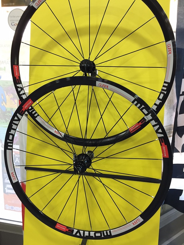

    He pasado por la tienda de bicis que tengo detrás de mi portal, y tenían precisamente allí una bici de carretera, con la rueda trasera reventada por un radio también, el radio con su cabeza fuera, y la llanta muy doblada.
    Me ha enseñado unas ruedas que tiene allí montadas en otra bici, me las ha vendido bien, me han gustado y cuadrado el precio, y las he encargado, mañana o pasado me las tendrá.
    Unas Gurpil Motive han sido las escogidas, con 30 mm de perfil.

    Gracias por tu opinión, entiendo tu postura.
    Sobre las Zonda, a ver, me las podría comprar, pero en casa hay otros gastos gordos, matrícula de universidad de mis dos hijos por ejemplo, y mis ruedas son la última prioridad.
    Adquirir algo un poco mejor que lo que ya tenía, para el uso que le hago a la bici (rutas dominicales de entre 80 y 120 km, con medias de apenas 23 o 24 km/h, me doy por más que satisfecho. La bici a la que irán destinadas, es este hierro:
    La decisión de coger estas finalmente, ha sido un poco de todo. Confío bastante en este chaval de la tienda, es un tío muy legal, me ha hablado muy bien de ellas, de su funcionamiento y robustez, de la facilidad para encontrar recambios en un futuro para ellas (radios, rodamientos, etc.). Me ha enseñado unas iguales que tenía montadas en una bici que tenía allí de un cliente, y me ha gustado como giraban y sonaban.
    El peso me ha parecido bien,, más ligeras que mis Shimano, el precio me ha parecido razonable, y el ser provenientes de una empresa nacional, me ha supuesto otro aliciente para escogerlas frente a por ejemplo las DT Swiss R24, que me las dejaba por apenas 25€ más que estas creo recordar.
    En fin, que el paso ya está dado, y espero estar satisfecho con el. Como las he comprado al lado de casa, en el supuesto de cualquier problema, tengo la tranquilidad de que en un momento me paso en persona, y me van a solucionar el problema sin pegas. Que se descentren algo con los primeros km al asentarse las cabezas de los radios, cualquier holgura, etc.

    No le llegó todavía la rueda al tendero. Pero me ha dejado para el fin de semana una igual suya, de su bici, en la que tiene montado el mismo juego de ruedas.
    La veo rara en comparación a la trasera, color aluminio y con menos perfil.

    Acaba de traerme el tendero ya mi rueda delantera, me encanta como queda con los radios planos.
    Se nota muy suave el rodar del buje, y me ha chocado una cosa, que no se si esté hecho así adrede.
    Al coger la rueda a pelo, sin fondo de llanta siquiera, sujetando por los extremos del eje, la rueda siempre se gira y siempre queda el mismo punto hacía abajo, como si pesara ligeramente más de esa zona.
    Este punto donde parece tener más peso, está exactamente en el lado opuesto al agujero de la válvula, que queda siempre arriba.
    ¿Puede ser que esté hecho así adrede, para equilibrar el peso con la cámara y cubierta montadas?.
