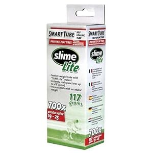

    Pregunto:
    ¿Estás haciendo experimentos porque te gusta complicarte la vida o simplemente porque no conoces esto?

    Esas deben de pesar un huevo......si alguien las lleva que nos cuente

    Tienes una versión light de 117 gramos declarados (las de montaña me pesaron menos de lo declarado). No creo que vayas a conseguir nada parecido con experimentos y la versión normal no creo que pese mucho más...
  18. Nopuedor
    Nopuedor Miembro activo
    Jul 22, 2011
    1,340
    No es mucho peso, si la que he puesto en la foto pesa 80gr y luego hay que añadir el peso del antipinchazos con un minimo de 50gr ya pesan mas que esas.

  20. HAGOLOQUEPUEDO
    HAGOLOQUEPUEDO Miembro
    Jul 9, 2010
    514
    Sacado de la info de Slime:
    Especificaciones:
    Las cámaras antipinchazos de Slime contienen en su interior el volumen preciso de sellante. Si se produce un pinchazo, el líquido Slime soluciona el problema de inmediato, sin que te tengas que preocupar de más. Perfecto para el ciclista ocasional que quiere ir más seguro en sus salidas y que no quiere preocuparse por los problemas que surjan."
    Eso de ciclista ocasional es lo que me "frena".............¿ igual es mejor el latex ?
    Sdos
    ---------- Mensaje añadido a las 18:58 ---------- El anterior mensaje fue a las 18:57 ----------
    Las especificaciones para esta son algo mejores:
    "Especificaciones:
    Si eres un rider más exigente en cuanto al peso de tu bici, pero no quieres dejar de contar con la ayuda de Slime, las cámaras ultraligeras de tan solo 117 gramos en una medida convencional de carretera, son tus aliadas perfectas para que Slime actué cuando te encuentres con pinchazos de hasta 3 mm. Con el líquido sellante en su interior, sella pinchazos instantáneamente."
    Parece que convencen mas ¿ no ?..........
    Sdos
