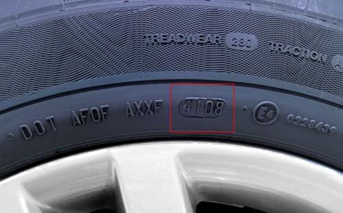

    Buenas tigre, inaudito el mal hacer de algunas tiendas. Lo que está claro es que te vendieron los yogures caducados y que el tio de la tienda si no hubiese sido tan tonto, podría haber perdido 10 euros y ganado un cliente.
    En las cubiertas de los coches viene una codificación, que si sabes descifrarla, sabes la fecha de fabricación, la fecha de caducidad, y el código del empleado que ha pasado el control de calidad. No sé si en las cubiertas pasa igual, creo que en alguna sí, pero debería ser obligatorio.

    Cuando un neumático ha de estar un tiempo sin usar, lo mejor es dejarlo a la máxima presión pemitida, para evitar que con el paso del tiempo, éste se deforme. Trabajo en el sector del automóvil, y los coches en tienda tienen los neumáticos a 3,5 - 4 bares, cuando al circular están sobre 2,2 - 2,5
    En ningún neumático de coche, que yo sepa y tengo vistos unos cuantos, aparece indicado la fecha de caducidad ni el empleado que ha pasado el control de calidad ¿?. Sí que aparece un código de 4 cifras que indica la semana de fabricación. Por ejemplo, si vemos la cifra que he señalado en rojo, quiere decir que se ha fabricado la semana 41 del año 2008
    Los fabricantes de neumáticos recomiendan cambiarlos a los 5 años a partir de la fecha de fabricación porque han perdido gran parte de sus propiedades, independientemente del dibujo que conserven.

    Pues seguramente sea por lo que decis unos cuantos, y yo comparto vuestro razonamiento: Esa cubierta debió estar en la tienda desde que la abrieron, y anteriormente en un almacén de otra tienda... Jajajaa!
    Gracias rublazar por la información.
    Sigo diciendo que lo mejor de todo son las explicaciones que me dió el tendero :meparto ... Y menos mal que es una cubierta de 12€. Si llego a ir con una cubierta de esas de "cuadruple compound slow motion rebound de carcasa blindada" :cuñao que cuestan como las de mi coche... me dice que he sido yo con un cúter y al ser sonámbulo lo hice soñando (jo jo joo...!).

    Coñe!!! pues lo habré soñado, pero estaba convencido. Gracias por la información y gracias por sacarme de mi error.
