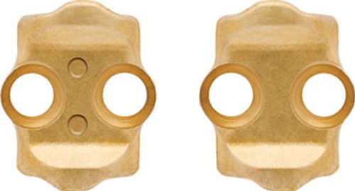

    Por lo que comentas de las calas race y premium, ¿las race son mas finas y que las premium?
  5. sfer1
    sfer1 Miembro Reconocido
    14 Mar 2009
    2.465
    643
    Buenos Aires
    No las puedo medir con el calibre porque las únicas Race que tengo están instaladas, pero diría que sí son más finas.
    Además, su forma es distinta. Foto de las Race:
    Si bien la parte central puede ser casi igual, el no tener los costados seguramente modifica la interfase con el pedal.

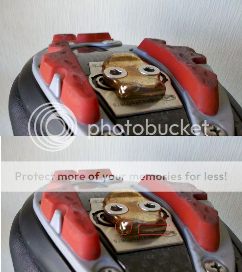

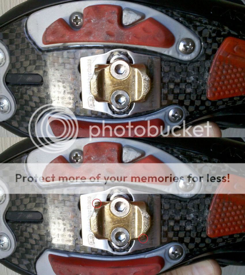

    Les tomé unas fotos a mis calas para que observen el degaste/deterioro tras un par de meses de uso (unas 4 veces por semana).
    Se observan notorias marcas de desgaste en las esquinas que friccionan al desenganchar y un claro surco donde friccionan con los arcos del pedal al pedalear.
    Siguen funcionando correctamente, pero es mucho desgaste para tan poco tiempo de uso. Supongo que es preferible que se deterioren las calas, que cuestan unos 25 dólares, antes que los pedales de 400 dólares.
    Por eso, recomiendo tener calas de repuesto.
