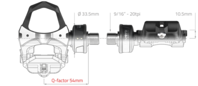

    Estoy interesado en comprar estos pedales.
    Me interesa averiguar como afecta el factor q.
    He leído que los favero bepro tenían 37 mm y los assioma 33,5 mm.
    Tengo unos pedales look keo blade y no tengo ni idea de que factor tienen porque no encuentro información, ¿alguien sabe decirme si serán igual de anchos?

    Si
    Yo he hecho el mismo cambio y no he notado nada, los puse algunos al lado del otro, y creo que eran iguales los look que los assioma.

    Los Favero Assioma 54mm de factor Q
    Los Look Keo Blade 53 mm ajustable hasta 55mm añadiendo un espaciador.
