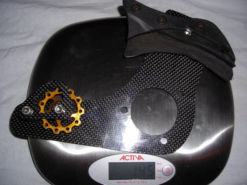

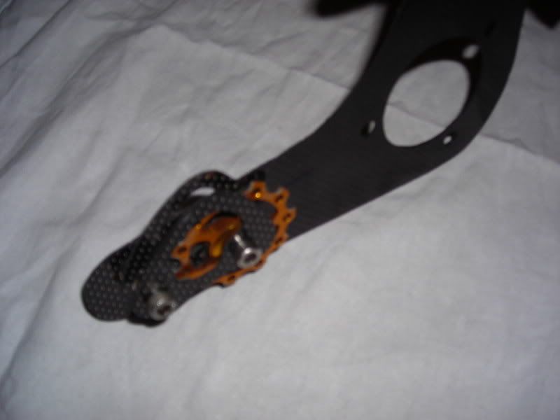

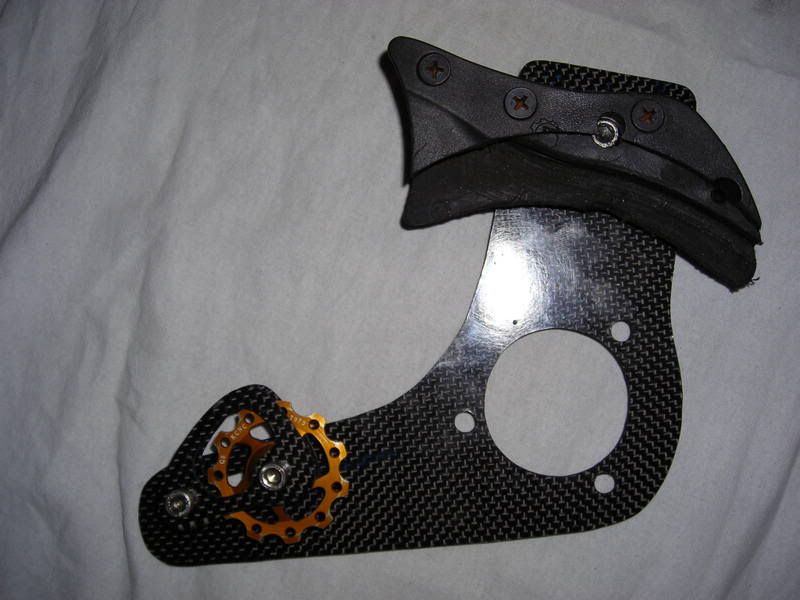

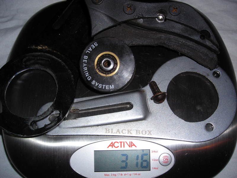

    Pues bien, ahora le tocó al guía cadenas y demomento ya bajo bastante peso respecto al truvativ, pero ya está en mente la EVO1 con el guía superior también en carbono, ahí van las fotos:
    El peso del nuevo:
    El peso del truvativ:
    otras del nuevo:

    jejje veo que os mola! Marinito, este es para la bici de dual y lo probaré durante un tiempo, de todos modos ya tengo pensada una versión algo más reforzada poniendo 7 capas de tela en vez de 4 jejeje.
    Jranhan antes de ayer me compré un sillín san marco que tiene el tapizado gastadísimo...... habrá que arreglarlo un poco no? jejejeje
    Madjh bajará bastante más de peso cuando la parte superior se la haga también en carbono porque la que le puse es la original de truvativ y solo el anclaje pesa un quintal.

    tela, resina y catalizador en resinas castro, porriño. Tienen pagina web así que si buscas encuentras.
    Marcos, ya dije que mi versión "pesa mucho" por llevar la parte de arriba del truvativ, pero en cuanto llegue la evo2 supongo que bajará y bastante de los 100 gramos!!!
