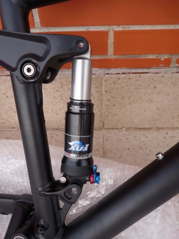

    esta es la foto de como queda.

    ¿Se te ha dado la vuelta el amortiguador? :scratch
  10. CalvoDVD
    CalvoDVD Miembro
    1 Dic 2008
    370
    23
    Lo siento, la foto es para que la vea curro_fz
    Lo tengo así porque es el rp23 del 2007. mira la válvula donde esta, ahora mentalmente dale la vuelta.... y sorpresa toca en la bieleta.

    No pasa nada por llevar el amortiguador al reves , funciona igual, por si no lo sabeis.

    No, no. No funciona igual. Funciona "del revés" jejeje

    una duda, como te han montado el amortiguador??? han podido ponerlo bien.???

    sí que me lo han montado "bien", con la zona la válvula,los diales y la palanquita arriba

    Precisamente ayer recogí mi XC 5.0 de 2007 por el mismo problema y hoy me he pasado por aquí porque ando preocupado con este tema del amortiguador. Me lo comentó Israel, el mecánico de Canyon España (majísimo el chaval, por cierto, y al que estoy muy agradecido) y me habló de darle la vuelta. Él sería partidario de venderlo de segunda mano y comprar el modelo nuevo pero según me dice no hay ningún problema en llevarlo del revés siempre que la bici se guarde también del revés para que no se queden sin lubricación los retenes.
    En estos días voy a investigar el asunto y a ver qué decido finalmente pero creo que me inclinaré por invertir el amortiguador y listo.

    Eso no es cierto yo he tenido una rocky mountain y el amortiguador lo lleva al reves que todas las bicis y al amortiguador no le pasa nada y no la guardo del reves, estaria bueno.

    Ah vale, pues ya me quedo más tranquilo por si finalmente me decidiera a invertir el amortiguador. Que conste que no lo he dicho yo sino el mecánico de Canyon España aunque la verdad es que me parece bastante razonable lo que comenta.
    Sabemos que el amortiguador trabaja igual en una posición u otra pero me resulta curioso que de fábrica venga del revés sin que parezca que haya un factor determinante.
    Y otra cosa, ¿no resulta demasiado incómodo a la hora de actuar sobre el dial tener que doblar tanto el lomo? ¿O quizás es sólo cuestión de acostumbrarse?

    yo de momento también lo he puesto del revés, y varios me han dicho que totalmente igual
