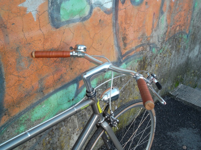

    Pues ya tengo la bici adecentada para andar y me mola...os cuelgo las primeras fotos que le hice: 2013-10-03 1024.jpg 2013-10-03 1024-2.jpg 2013-10-03 1024-3.jpg
    El problema que tengo ahora es que coje holgura en el eje del pedalier. Ya me la ajustaron en Anca, pero no dá mas de sí, tengo que cambiarlo, poniendo eje y cazoletas. Lo complicado es encontrar un eje antigüo redondo que se adapte. ¿Sabeis de tiendas o alguien que tenga? Si no tendría que cambiar por un eje de cuadradillo y plato y bielas nuevos.
    Edito: No soy capaz de enlazar en el post que presenté la bici con las primeras fotos de la página 61.
    Última edición: 18 Oct 2013

    sería una pena, la verdad,.. está muy chula así, aunque nunca me llamaron la atención los cuernos de toro,..

    A que te refieres con que coge holgura? Que se sueltan las cazoletas o que por mucho que las aprietes notas como si el eje estuviese suelto?? Hay soluciones para ambas sin tener que cambiar el eje, pero también se pueden encontrar recambios. Si quieres un día te echamos una mano en persona, que no llevara mucho tiempo.
    Me gusta el haberla dejado tan fiel, pero también me choca bastante el bullhorn. Aún así, ya sabes: lo importante es lo que te guste a ti.
    Ah!! Y Coya rules!!!

    Lo siento pero con ese manillar no la veo y menos con esa inclinación...Esa bici pide algo así a gritos !!

    A mi no me pega ese sillín con ese manillar, le pondría un sillín más sportivo o un manillar más de paseo...tampoco llevaría el bull con los cuernos hacia el cielo.
    La bici está chula, creo que da para mucho.

    Pues a ver, la bici la recogí en este estado:
    Ver el archivo adjunto 3563713 Ver el archivo adjunto 3563714 Ver el archivo adjunto 3563717
    Después de mucho lijar y limpiar quedó así:
    Ver el archivo adjunto 3563721 Ver el archivo adjunto 3563732 Ver el archivo adjunto 3563732
    Después tocó restarurar llantas, desmontar y limpiar bujes de ruedas y frenos, además de ponerle cubiertas, 7 piñones nuevos, cables, fundas, y manillar nuevos, que son estás últimas fotos.
    El manillar bullhorn, igual me precipité al comprarlo, y le iría mejor uno clásico de carretera recortado y puesto al revés. Bonita, ya sé que incluso estaba mejor con un manillar tipo holandés, pero me sería inviable para conducir con ella porque me daría con las piernas en el manillar, como me pasaba con el que tenía cuando la conseguí. La verdad es que con el bullhorn voy supercómodo y espero darle mucho tute a la bici, por eso sacrifiqué algunas cosas clásicas por funcionales (como los piñones) y el sillín aúnque mola un huevo, cuando empiece a hacerle km tendré que cambiarlo por uno más cómodo, ya que el de muelles está pensado para ir en una posición más erguida...en fín ya veré...la idea es hacerla funcional sin perder todo el toque clásico. Y el haberle invertido tantas horas a dar vida a unos hierros oxidados que llevaban 30 años en un garaje... ponga lo que le ponga me va a gustar igual
    Lo del cambio del eje del pedalier estoy para ver si consigo por internet uno de una bici clásica a ver si me vale y me ahorro cambiar más historias.
