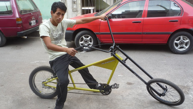

    Hola gracias por la bienvenida.
    de echo agradesco a Coco y Guille por confiar en mi, en este nuevo proyecto.
    de echo me gusta hacer cosas nuevas desde monociclos, tandems, bmx , flat , dh trial,
    ahora hice un prototipo de una Chopper.
    cualquier consulta, dudas o sugerencias me avisan.
    atte:
    Marino Alegre
