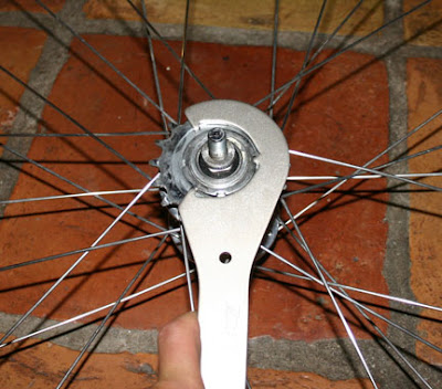

    yo tambien he provado esto del fixie este fin de semana y me ha gustado mucho!! pero no consigo hacer skids si no es en gravilla y apretando de forma exagerada... donde esta el truco???
    hay alguna forma de apretar bien el lockring sin la llave especial?? sino me tendre que hacer una

    :saltarinya que se hablo del lockring alguien podria mandar una foto de la herramienta que se usa y donde comprarla?Gracias

    mirate esta web y sal de dudas sobre las distintas llaves que hay para apretar el lockring
    y un foto de la herramienta en accion

    :saltarinmuchas gracias speceboy por de las fotos del lochring......
