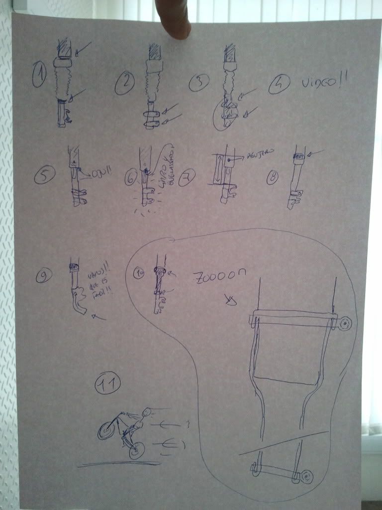

    El filtro de aire no lo pongo en mi Lefty, solo la esponjita queda por entre el Lizard y la lefty!
    Assi:

    Eres el diablo y me ofreces la tentaciooooon jajaja
    Juanma, el fuelle va como te dice Mecánico, con la esponjita en su sitio y el neopreno por encima.
