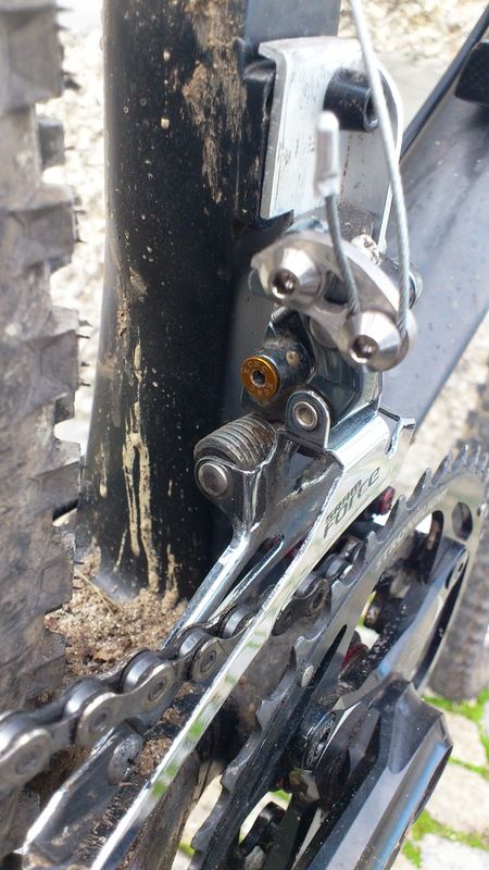

    Adaptador Direct Mount para Sram RED o Force o Shimano Durace, o otro!
    Echo por un Amigo mio con manitas nerviosas!

    ohh.. no e srve, yo el que tengo es para una scalpel que se ancla a la parte baja del cuadro

    mmm, no me pongas los dientes largos!! como puedo anclarlo si es un s2 o s3?

    Pues con una pletina de aluminio se hace rápidamente, al estilo de la que lleva Mecánico

    no me li imagino... i mas con un desciador soldare
