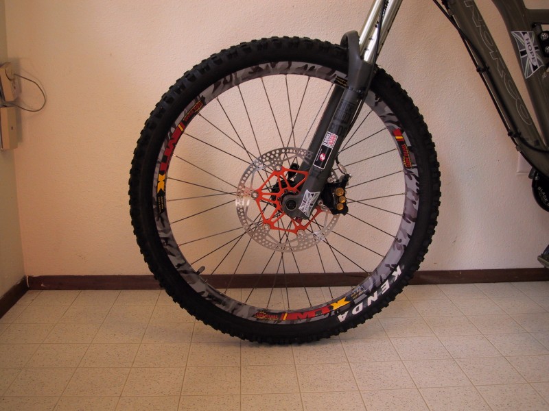

    Donde puedo conseguir ese disco? alguien lo tiene? o sabe de alguien que lo tenga o lo que sea..?
    gracias y saluDHos ;)

    Monet, viendo la foto que has puesto esta claro que no estas usando la combinacion correcta, para usar esa pinza tendras que aumentar el tamaño del disco en 1", esto es pasar de 140 -> 160, o de 160 -> 180, o de 180 -> 203, o de 203 -> 223... es que no me queda claro cual tienes montado ahora. Si el disco que llevas ahora ya es de 203 estoy seguro al 100% a que esa pinza es del Nº 8.
    Otra solucion es mirar que pinza llevas montada detras, y ver si intercambiandolas consigues que te sirvan para ambos ejes.
    Pese a que el tipo de anclaje IS (International Standard) es un valor concreto y fijo (distancia de 51mm entre los dos tornillos), la distancia a la que estos estan con respecto al eje de la rueda varia de un cuadro a otro y de una horquilla a otra, ademas tb esta la posibilidad de montar varios tamaños de disco, es por esto por lo que existen varios Nº de pinza.
    Espero haberte ayudado.
    En mi caso tengo el problema contrario, y es que la pinza se me queda por dentro del disco y si que necesito el adaptador que han puesto porai arriba; a ti el adaptador no creo que te sirva pq si lo pones al reves te va a rozar en las botellas..
