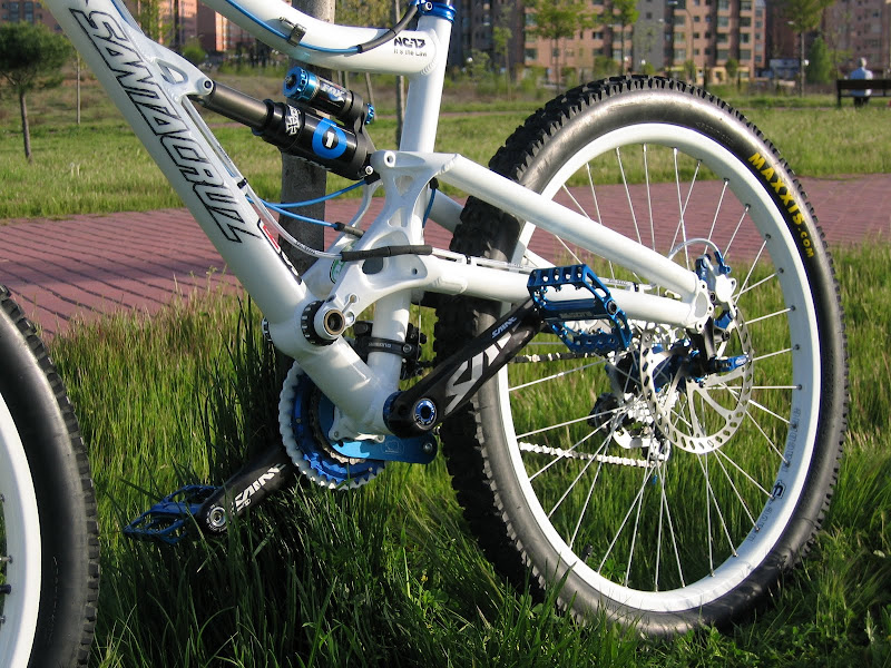

    De lo más bonito q he visto. MUY guapa, y haber combinado el blanco con azul... perfecto!
    De donde has sacado esos latiguillos goodrige? No conozco ese modelo. pero sobre todo: los conectores? Tengo latiguillos comprados y necesito los conectores. En chain no me aclaran si en un kit vienen para 2 frenos o sólo para uno. Si puedes ayudarme te lo agradezco muchisimo.

    Hehe, ¡ gracias compañero !
    Los latiguillos los pillé en chain y los conectores también. Los latiguillos son con camisa de acero, dura de *******, pero con camisa plástica blanca añadida, quiero decir que los que tiene otros colores no llevan esa camisa, imagino que es por el tema de los andodizados que no es posible hacerlos en blanco, por ello son unas décimas más gordos de lo normal, es decir, puede que no te valgan para los conectores estandar de tus frenos, de hecho, los conectores que ves son goodrige también, y tube que quitar dos o tres milimetros de la camisa plástica exterior para poder meterlos en los conectores. En mi caso usé el kit 108 de goodridge, pero me la jugué un poco, lo que hice fue ir a la página de goodrdige y medir las metricas de mis roscas en los Hayes Stroker que ves, y como coincidian el kit me valia, pero a priori este kit no aparece como compatible con los Stroker en Goodridge.
    El tema de los kits de conectores es un poco complicado, te toca investigar en función del tipo de freno, aunque también puedes comprar las piezas (banjos, tornillos, etc) sueltas
    Mira, este es el cable que pillé por metros
    http://www.chainreactioncycles.com/Models.aspx?ModelID=2938
    Y este el kit de conectores, cada unidad de estos kits te sirve para un único freno y viene el conector de la maneta y del caliper, da igual si es el delantero o el trasero, por lo que necesitas dos si vas a cambiar los dos frenos de la bici, pero ojo, investiga bien el tema, que es un poco lio.
    http://www.chainreactioncycles.com/Models.aspx?ModelID=20425
    Aqui tienes el pdf de Goodridge con las medidas de los conectores, métricas y demás.
    http://www.goodridge.net/documents/downloads/retail/MTB_Cat 2010.pdf
    Si tienes cualquier duda en la que te pueda ayudar pregúntamee. Y recuerda tener muy en cuenta que el cable de Goodridge es unas decimas más grueso que le normal, por lo que si lo quieres meter con la camisa exterior intacta puede que no te valga para uno u otro tipo de conector de Avid, Formula, Shimano, etc.
    Lo bueno de los kits de goodridge es que a diferencia de los de los fabricantes de frenos, son reutilizables, asi que si la cagas comprando algo, siempre puedes comprar un cable más fino o de otro tipo para usarlos de nuevo, no se "auto destruyen" como otros tipos de componentes, básicamente porque van roscados y a presión, y no solo por presión.

    Gracias a todos los que os gusta la Bullit compañeros!! Y las otras bikes que se ven por este post muy cañeras también.
    La verdad es que he hilado muy fino con este montaje, he procurado controlar hasta el último detalle ;)

    esa bullit esta de bolas !!!

    ++++++++++1 por esa bullit
