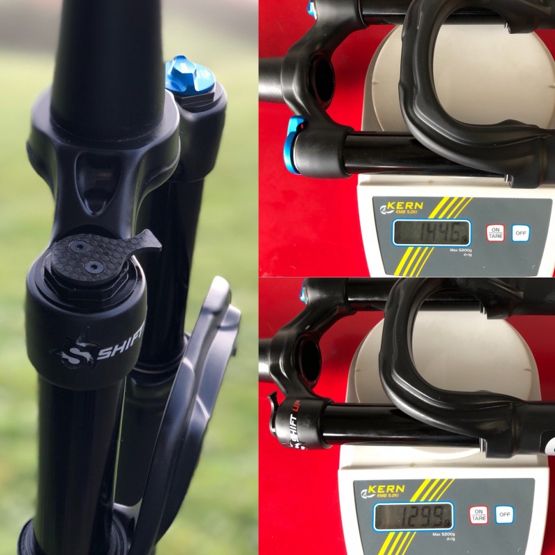

    mirate nd tuned, te ponen tubo de direccion de carbono y si quieres el cartucho nd que le baja de peso mas aun, ese es automatico
    este que pone no lo conocia, pero vamos otra opcion ;) a ver que cuentna :)
  7. Fran.Marb
    Fran.Marb Miembro activo
    30 Abr 2012
    359
    78
    Hombre nd tuned es algo más caro mi idea es mejorar un poco el tacto a mi 32sc performance con cartucho grip.
    Por ahora montare retenes de baja fricción skf
    Para montar el nd tuned quizás me salga más a cuenta vender mi horquilla y sacar una sc32 élite de RCZ que suelen salir a 600€
    Enviado desde mi SM-G965F mediante Tapatalk
