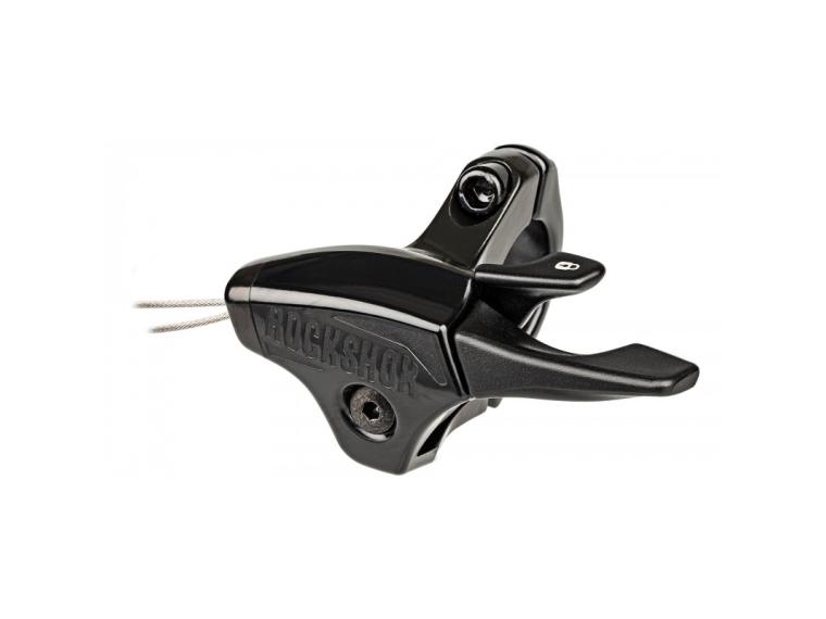

    Buenas comunidad Fox. Una pregunta. Alguno ha usado el mando de bloqueo rockshox en una factory sc 32?
    El mando de rockshox es el Onelock
  4. Brusker
    Brusker Miembro Reconocido
    26 Ene 2008
    2.486
    120
    De aquí y de allí
    No, Hay que cambiarle la mariposa de la horquilla de 2 a 3 posiciones. Ya está bastante comentado en el post específico de la oiz.

    Hola, mi hermano adquirió una fox sc performance grip ,queríamos saber si utilizando un mando remoto de abrir /cerrar funcionaria bien la horquilla, anulando así el intermedio..?graciass gente
