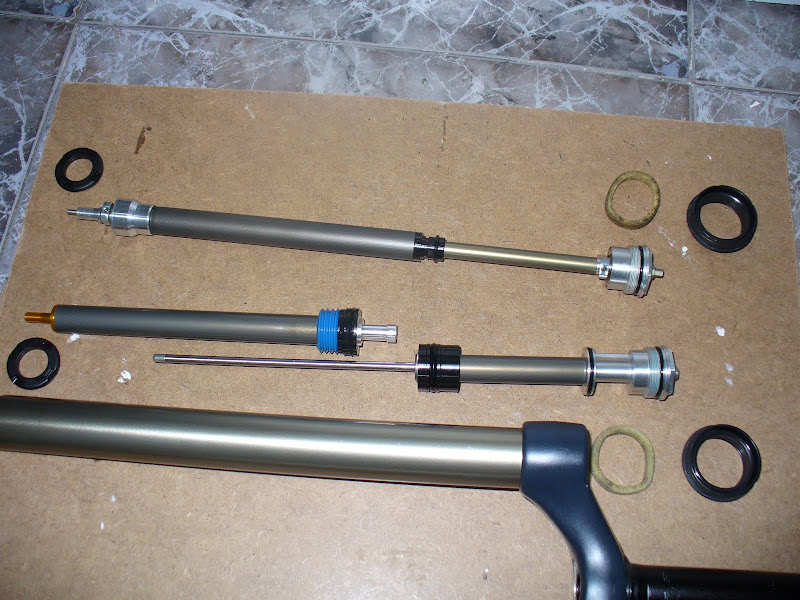

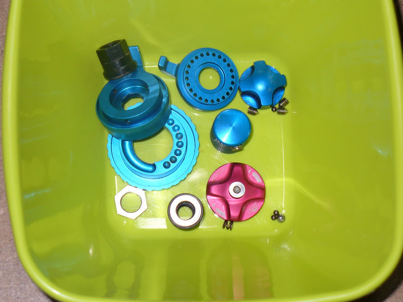

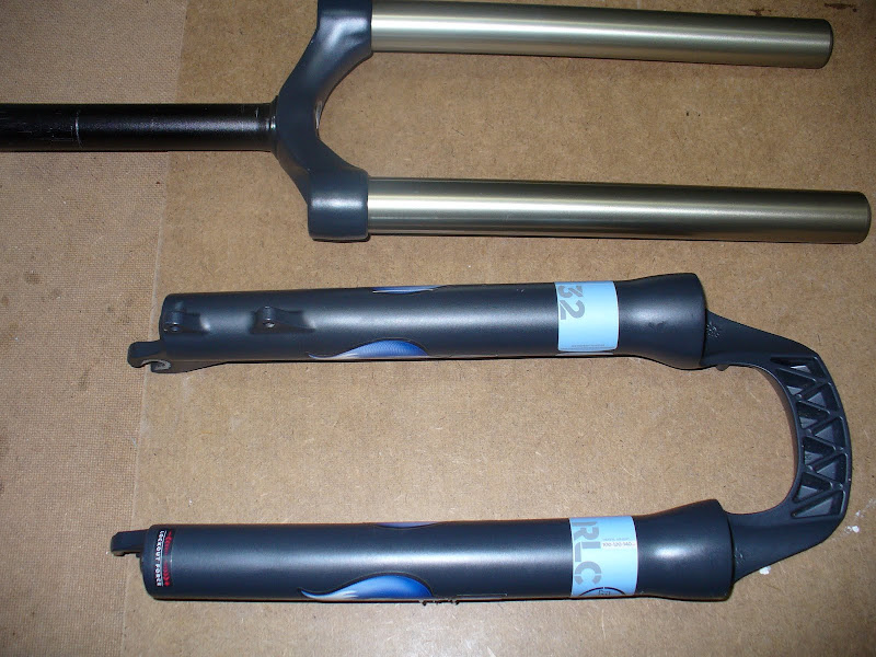

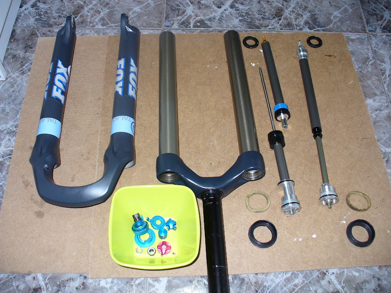

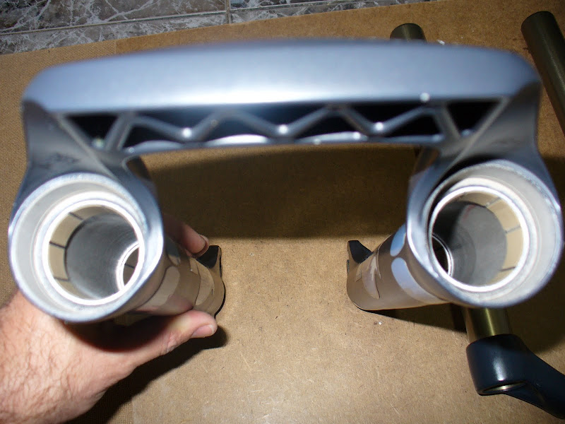

    Aqui te dejo unas fotos de hasta que punto desmonto y limpio la horquilla para un cambio de aceite y retenes.
    Se trata de una Talas RLC del 2008.
