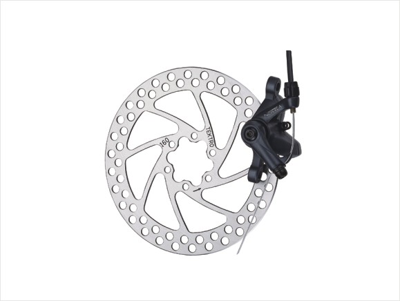

    Hola, como sabeis de forma "rapida", si una bici con frenos de disco, ¿ los lleva hidraulicos o mecánicos ? Gracias y saludos.
  2. Juamba
    Juamba Miembro
    15 May 2007
    428
    Si en la pinza ves un poco de cable trenzado de acero al aire, es mecánico.
    Las manetas no tienen depósito para el líquido de frenos.

    Sobre todo que por la parte de la pinza no salga el tipico cable de cambio, o de freno de v-brake
    En muchos frenos hidraulicos nuevos el deposito queda muy disimulado y para alguien que no lo controle mucho le puede resultar dificil descartarlo por ahy

    Isopropílico, que es el típico alcohol de quemar que venden en las droguerías.
    Respecto a lo otro, fíjate en las pinzas. Si es como la de este Tektro Novela entonces es mecánico.
    O como este Avid BB7 (el indiscutible Rey de los mecánicos).
    Si es como este Tektro Auriga, entonces es hidráulico.
    Este Avid Juicy 7 también es hidráulico.
    Lo de los latiguillos blandengues... los de los Hayes Nine (hidráulicos) no tienen nada de blandos, por ejemplo.

    Lo de las palancas de freno también vale. Si las accionas y mirando por "las tripas" ves el cable (y la cabecilla del mismo en su alojamiento en la leva de la palanca de freno) entonces es de cable.
    Lo de los latiguillos me deja loco porque los realmente buenos son de hilos de acero trenzados (y no de plástico) para que sea inextensible y no se vea afectada la frenada, y son bastante rígidos. Por otro lado dentro de las fundas de freno para cable no es lo mismo una Jagwire de Kevlar que una Shimano Dura-ace. La primera es bastante más rígida que la segunda.
