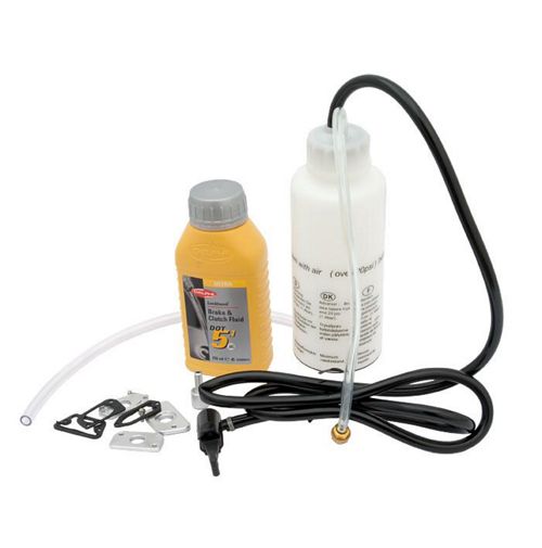

    Alguien tiene el manual o sabe como es el procedimiento de sangrado con el easy bleed kit?
    Sólo encuentro tutoriales de los que lo hacen con el depósito de la maneta!
    Por lo que he leído, con el embudo se puede inyectar el líquido dot desde la pinza hasta la maneta. ( He sangrado muchos shimano y este método lo tengo por la mano)
    También he leído que, con este kit, se puede hacer el sangrado desde la maneta hasta la pinza, sin necesidad de presionar la maneta, pero no termino de entender como se hace.
    A ver si me dais un poquito de luz en este tema y la semana que viene, cuándo lleguen los frenos y el kit, lo pondré en práctica.

    Yo entiendo que ese kit te soluciona el tema de estar pendiente del nivel del líquido de frenos cuando purgas de la manera oficial,de la maneta hasta la pinza.Sin apretar la maneta es imposible purgar así,creo yo.

    Yo tampoco veo como se haría de arriba a abajo sin presionar la maneta. De ahí mi duda.

    Pues a ver si se pasa por aqui y lo aclara(pasara seguro,ya habra vuelto a romper algo :p)
    El kit de hope que daba presión en el circuito era el de antes,este:
    El easy bleed no puede dar presión ninguna al ser de sistema abierto,digo yo.

    Si se sangra con presión se puede sangrar sin apretar la maneta, porque con la maneta en reposo el circuito hidráulico está abierto hacia el depósito. Al apretar la maneta se cierra el circuito y el pistón mete presión, por eso normalmente sangramos usando la maneta.
    Hope tiene dos kits de sangrado, ahí creo que está la confusión. El primer kit, ahora el antiguo, sirve para sangrar por presión usando la presión de una rueda.
    El kit nuevo es diferente, es el del vaso del que habláis ahora, y lo único que aporta es el poder sangrar usando la maneta pero sin tener que parar constantemente a añadir líquido por el depósito. También permite sangrar desde la pinza hacia la maneta por presión usando una jeringuilla y recoger el líquido sobrante en el vaso.

    Genial!! Desconocía que había un kit antiguo!
    Me tenía desconcertado lo de dar presión! Por más que miraba el Easy Kit, no veía por donde se podía hacer!
    Yo los purgaré de abajo-arriba, como los shimano, que lo tengo muy por la mano este método.
