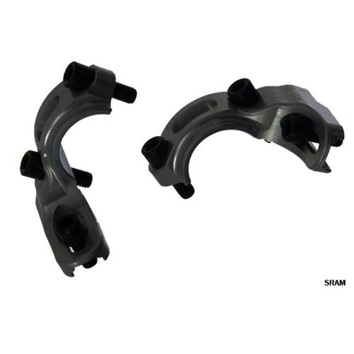

    Hola,
    Tengo unos Hope Tech M4, es decir, manetas Tech (las primeras, que eran reversibles) y pinzas M4. El caso es que estoy muy contento con los frenos pero tengo un problema. Como la maneta Tech es muy gruesa, no me permite colocar el pulsador del cambio (uso el sram XX1 trigger) donde me quedaría en una posición cómoda, ya que el cuerpo del pulsador toca con la parte inferior de la maneta. He estado buscando y he encontrado un soporte de Hope para usar manetas Tech con pulsadores sram, pero me gustaría saber si hay alguien que lo use y que tal le queda ubicado el pulsador.
    Este es el soporte:
    Gracias.

    Yo los tengo y estoy contento. La instalación queda muy limpia y la posición del mando, ahora llevo monoplato, para mi es perfecta.

    OK. Muchas gracias. Lo voy a comprar a ver que tal.
