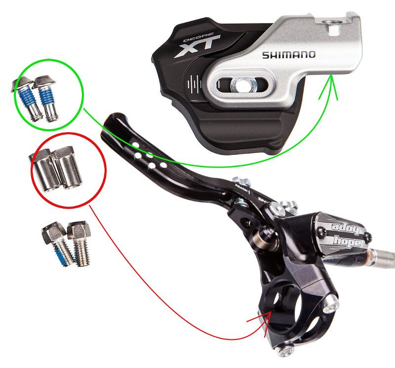

    me estoy liando. jaja a ver si alguien me lo puede aclarar... la maneta tech 3 no necesita esto:
    https://www.bike24.com/1.phpcontent...age=1;menu=1000,2,15,117;mid=222;pgc=146:8036
    para agarrar el cambiador saint Ispec?. solo necesitaria esto:
    https://www.bike24.com/1.php?conten...22;page=1;menu=1000,2,116;mid=2;pgc=3977:3978
    y ya puedo sujetar el mando del cambio a la maneta tech 3?
    espero que sea asi es la primera vez que intento montar ispec y menudo lio de compatibilidades jaja
    gracias a todos de nuevo jeje
  12. Rohel
    Rohel Miembro Reconocido
    20 Jul 2012
    5.724
    1.861
    Lugones
    El primer enlace no se ve :s no te puedo decir nada
    aqui tienes una imagen de como va
    los tornillos esos se supone que te vienen con el kit de tapa de shimano
    yo compre manetas XT ispec "de fabrica" y los trajeron
    si no te los traen, tengo yo alguno de sobra por el trastero, avisa

  15. gliderarrow
    gliderarrow Miembro activo
    2 Oct 2013
    195
    57
    mas vale una imagen que mil palabras. todo aclarado jeje. Muchisimas gracias compi! espero que vengan todos los tornillos porque si no! la van a tener estos alemanes jaja
