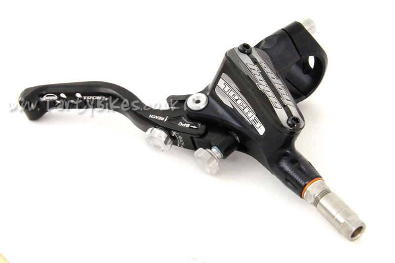

    una pregunta, es posible añadir a unas manetas hope tech x2 las pinzas de un e4? es decir cambiar solo la pinza del freno del x2 al e4 delantero. o la maneta se queda corta para esas pinzas?

    Yo creo que deben de valer, porque esas manetas iban con los x2 y los m4 y mis race evo las llevo con x2 y e4 y también las había con m4. Pero seguro no lo se , lo mio es solo una opinión lo mismo en la pagina de hope viene algo...

    Yo veo que si, pero envía un mail a Hope que te van a contestar seguro.

    mmmm, todas las manetas hope son iguales, refiriéndonos al tipo de maneta. Vamos, todas las manetas tech son iguales (las de los X2, e4 y v4) y todas las race son iguales). Por tanto las puedes usar con cualquier pinza.

    No exactamente: los X2 y M4 han ido con las Tech y Tech Evo pero para el E4 han salido las Tech 3, que ahora montan también los X2, pero no sabemos si ha habido algún cambio en la pinza actual. Todos suponemos que servirán sin problemas, pero seguro, seguro, sólo lo puede confirmar Hope.
    Dicho esto, si los frenos fueran míos, lo haría, no creo que haya ningún problema. Como mucho, el mail a Hope.

    Son los mismos :p
    Es fácil, sin preguntar. En al página de hope, te metes en "tech documents" y descargas los planos de despiece tanto de los x2 como e4 y los v4 y ves que las manetas, todo el despiece completo tienen las mismas referencias en los tres.

    Hombre, las manetas iguales no son:
    Otra cuestión es si el mismo desplazamiento de maneta empuja el mismo volumen de líquido dentro del circuito, o una cantidad que sin ser exactamente la misma sea válida para tener una buena calidad de frenado, que es de suponer que si.

    ****, si estamos hablando de la viejas y las nuevas si que son diferentes, pensé que hablábamos de las tech 3 en ambos casos :confused:

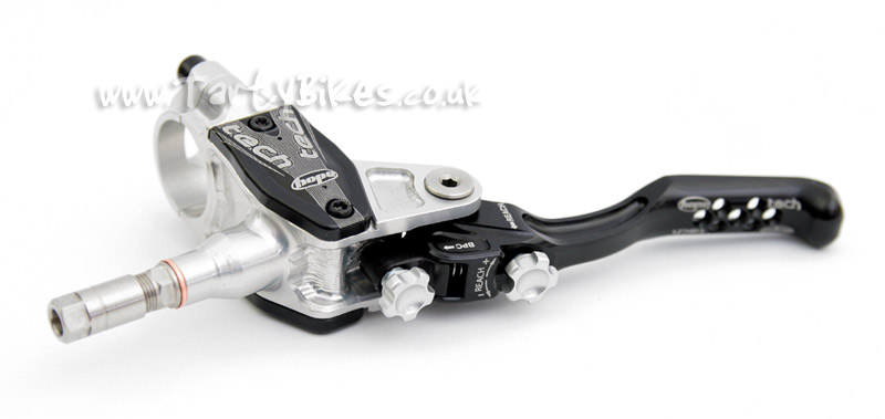

    Hablando de manetas, a parte de lo puramente estético, hay alguna diferencia entre tech y tech evo? Siempre hablando de pinzas M4....

    Las pinzas iguales. En las manetas cambia el punto de giro y según Hope le da un 15% más de potencia al freno.
