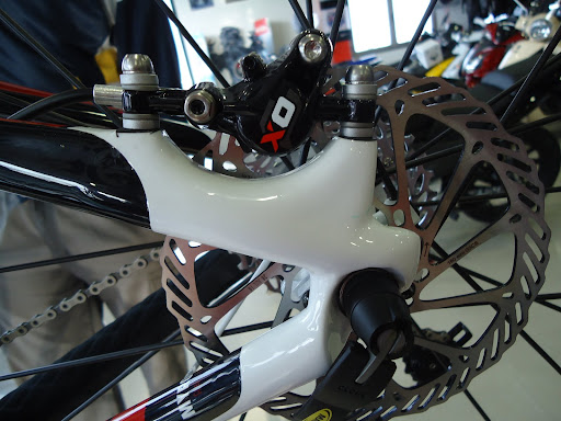

    Hola Mistilon, casi todos los cuadros son IS, eso quiere decir soporte standar, las 2 lenguetas agujereadas que van en el final del cuadro para sujetar la pinza de freno, entonces tendras que buscarte un adaptador de freno IS a Postmount si tu pinza es PM, para que lo veas mejor esto es IS, con el soporte en negro que aguanta la pinza, espero haberte ayudado.
    IS Y PostMount horquilla delantera
    Anclaje trasero IS
    Anclaje Trasero PM
    Última edición: 30 Nov 2011

    Mira, en la foto pequeña puedes ver un cuadro para frenos IS
    La grande es un cuadro para frenos Post Mount
    Normalmente, la diferencia radica en que tienes que poner o no un adaptador, aunque a veces hace falta que los frenos sean expecificos para cada tipo de montaje en si.

    Hay dos tipos de anclaje de frenos de disco al cuadro: IS (International Standard) y Postmount. Los Postmount llevan los tornillos digamos directos, en perpendicular a la barra, mientras que en IS son como si dijeramos, paralelos:
    Esto es Postmount:
    Y esto es IS:
    Son horquillas en lugar de cuadros, pero ya te haces una idea. En los Postmount según tamaño del disco podrías montar la pinza directa al cuadro, en los IS siempre hace falta un adaptador. No te preocupes, hay adaptadores para todos los tipos y tamaños de disco y para todas las marcas de freno, y no son nada caros, aunque es más que probable que con el kit de frenos que tengas ya te viniese alguno.
