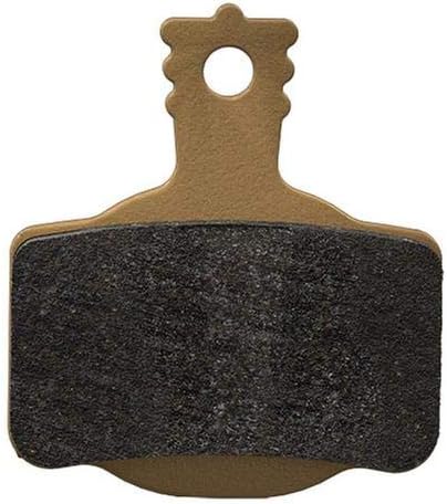

    En cuanto a pastillas llevo estas MAGURA:
    https://www.amazon.es/MAGURA-2701179-Pastilla-Bicicleta-Accesorio/dp/B01I9TD4DS

    Esos discos son buenos. Yo los llevo con unos MTS y noté mucha mejoría. También le puse pastillas Galfer. Las rojas van muy bien pero ultimamente he probado las negras que son mas baratas y tb van bien. Si no es el tornillo de purga (que se pasa con mirarlo pues es de plastico) podría ser que el disco esté tan fino y las pastillas tan gastadas que se te salgan los embolos de la pinza y pierdan liquido por ahí.
