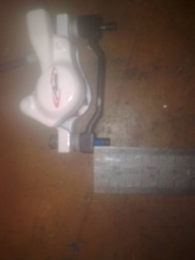

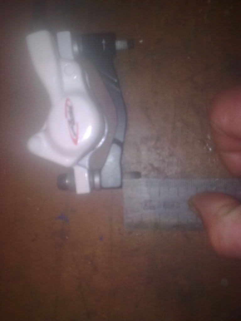

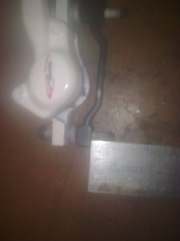

    Adaptador Shimano - tornillos Avid sobresalen 14 mm
    Adaptador Shimano - tornillos Shimano sobresalen 11 mm
    Adaptador Avid - tornillos Avid sobresalen 11 mm
    Tu presentalo como he hecho yo en las fotos y mide pero sigo pensando que para poner los frenos de Shimano con discos Avid, tienes que usar los tornillos Shimano. Ya nos contaras.
