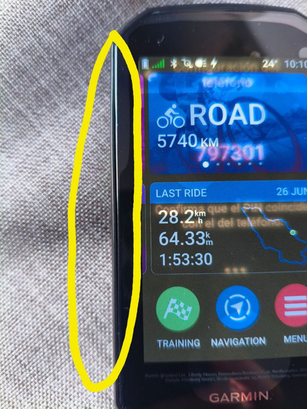

    Tiene las marcas laterales en el plástico gris? Cuando decís que está perfecto no se si tb tenéis esto en cuenta.

    Eso lo traen todos los que están enviando.
    Lo que no sé si el que envíen de vuelta lo tenía.

    aqui un 89z126 recibido ayer..igual de aberturta que el anterior....

    El mio tiene 89z037287, esta afectado?

    no es por número de serie, mira directamente si el tuyo tiene abertura lateral o no

    Ayer 24 recibí el mail de respuesta de Garmin. Me piden el número de serie y fotos mostrando el problema.
    "Lamentamos la incidencia con su dispositivo.
    Para poder continuar con su caso necesitamos que nos suba imágenes a nuestro servidor del defecto de la carcasa.
    Le dejamos instrucciones para poder subir las fotografías.
    Envío de un Archivo, Carpeta o Video a Soporte Técnico de Garmin
    Cuando haya subido las imágenes responda al correo para su visionado.
    Quedamos a la espera."
