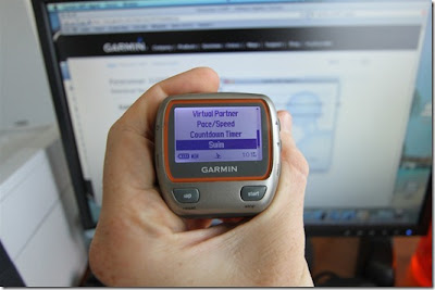

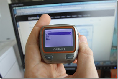

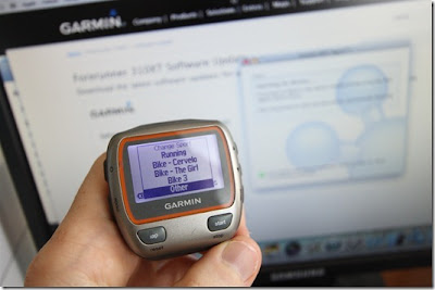

    Lo del ANT Agent es un misterio. Hay veces que funciona perfectamente y veces que no. Yo ahora mismo no puedo transferir los datos a mi ordenador ya que no se me instala correctamente el ANT Agent (después de actualizarlo). Tengo que usar el PC antiguo para hacerlo. Sigue intentando.
    Si has actualizado el firmware del 310. Una vez seleccionado Other, ve a Settings y encontrarás la opción Swim. Ahí actívalo.

  11. aitoror
    aitoror Novato
    Feb 15, 2010
    22
    El problema que me pasa el que llego hasta donde lo tienes en la primera foto, al darle a otro (lo tengo en castellano) lo que hace el garmin es ponerse en esa función y no me da opción de elegir otra opción. ¿estare dando a un boton equivocado cuando llego a la pantalla que aparece en la primera imagen que has puesto? Yo le doy al ENTER.

  12. czs65d
    czs65d Miembro Reconocido
    Dec 22, 2007
    3,309
    Zaragoza
    Parece que el problema es que seleccionas el deporte "Otro", pero después no entras en los menúis.
    Una vez elegido cada deporte, debes entrar en los menús de nuevo para poder configurar dicho deporte.
    Si sólo seleccionas el deporte, por sí sólo no hace nada.
