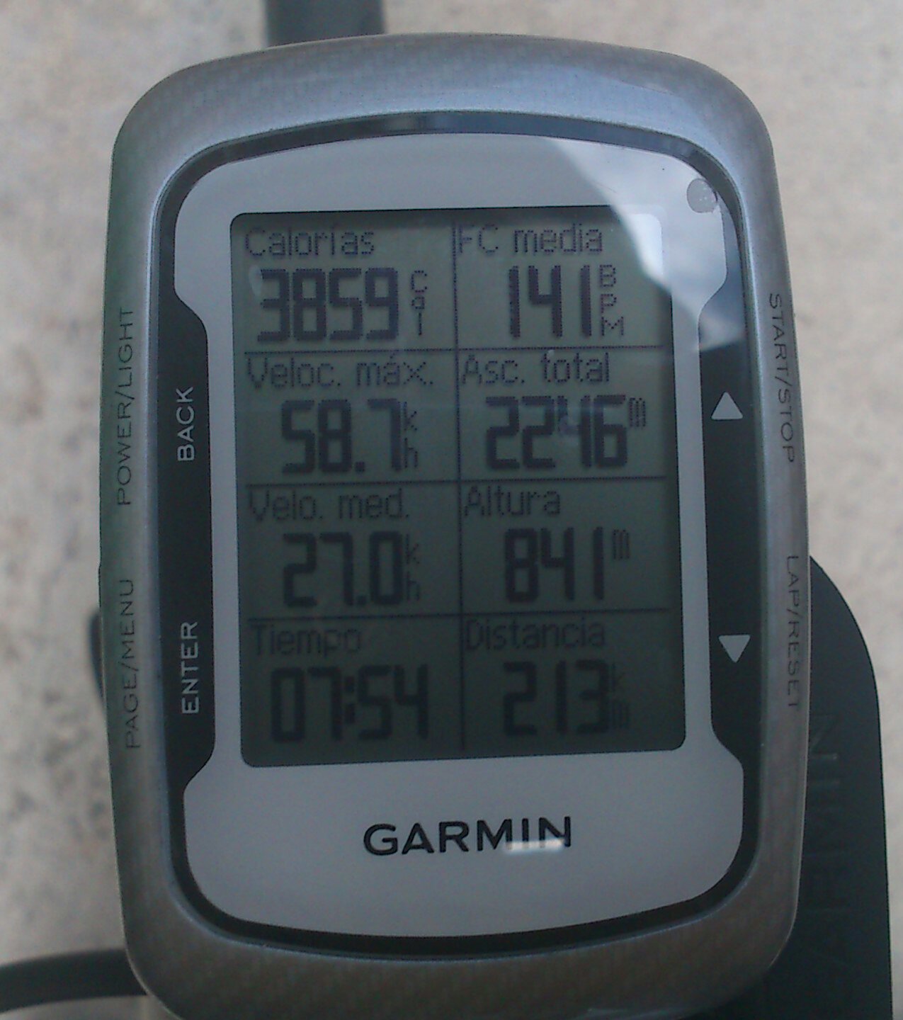

    Hombre, puede ofrecerte cantidad de datos en la pantalla que dudo que otro cuenta te muestre. tienes varias pantallas con diferentes campos y puedes configurar la cantidad de campos y cuales quieren que aparezcan.
    por ejemplo:
    Entonces no sabria decirte, yo no he tenido nunca ese problema. ¿iniciaste algun recorrido el dia que te marca? a ver si se te han juntado alguno no terminado. borra todas las actividades y prueba.
