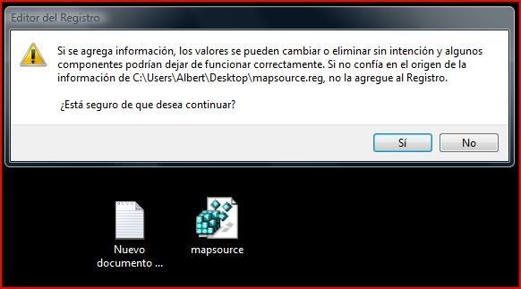

    La manera de instalar el mapsource segun iogrea no funciona!
    Las instrucciones:Esta es la url: http://www8.garmin.com/software/MapSource_6137.exe Lo que se baja de la web es una actualización, si no tenéis ningún mapsource instalado tenéis que hacer esto: Se trata de introducir en el Registro de Windows la clave que hace referencia a la ruta donde están instalados los productos Mapsource, que es la que busca el programa de instalación para saber si existe o no una versión previa del programa y proceder en consecuencia a su actualizacion. ¡No os espanteis! Es tan sencillo como proceder de la forma siguiente. Creamos un nuevo archivo de texto con el Bloc de Notas de Windows y copiamos lo siguiente: REGEDIT4 [HKEY_LOCAL_MACHINE\SOFTWARE\Garmin\Mapsource\Products] "InstallDir"="" Guardamos el archivo y lo renombramos, por ejemplo, a mapsource.reg. Ahora introduciremos la información en el Registro de Windows haciendo doble click en el archivo. Nos saldrá un cuadro de diálogo anunciando si deseamos agregar la información en el Registro, y le diremos que Sí. ¡Voilá!. Ya podemos ejecutar el programa de instalación de la actualización de Mapsource sin problemas...
    Lo he echo al pie de la letra todo y que pasa cuando hago doble click en el archivo??
    Pues que se abre el block de notas!! No aparece ningun cuadro de dialogo

    Si que funciona, yo lo he hecho y si me a funcionado, as lo siguiente cuando lo vayas a guardar le dices guardar como y le pones el nombre mapsource.reg y te crea un icono en el escritorio ese es el que tienes que abrir con doble clik.
    luego lo el icono lo guardas donde quieras para no borrarlo.

    Pues siento decirte que al pie de la letra NO lo has hecho.
    Tu has generado un fichero .txt y el fichero tiene que ser .reg
    Si usas guardar como y pones esa extensión te funcionará.
    Por otro lado, el fallo no es sólamente tuyo si no de una opción asquerosa que tiene el windows.
    Por defecto windows oculta "las extensiones de archivos conocidos" y no te deja cambiar la extensión porque sólo te muestra el nombre.
    Si en el explorador de archivos te vas a herramientas->opciones de carpeta->ver
    y en configuracion avanzada deseleccionas la casilla "ocultar extensiones de archivo para tipos de archivo conocido" evitarás futuros problemas con las extensiones.
    PD: No es lo mismo que a ti no te funcione que no funcionar...

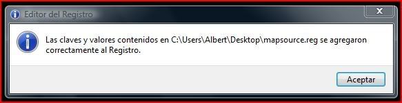

    Teniais razon! Ahora si que me funciona! al hacer doble click se me abre el cuadro del registro
    acepto y me sale otro:

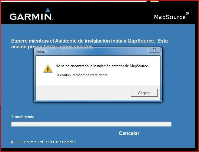

    acepto y al ejecutar la actualizacion que me vaje directamente de la pag web(http://www8.garmin.com/software/MapSource_6137.exe) empieza a instalarse pero me sale esto!

    la otra solución es buscarlo en la mula, como hice yo

    Instalaste primero el programa Webupdater y luego el T.C y por ultimo el MapSource, prueba asi por que yo solo he instalado la actualización y me funciona.
