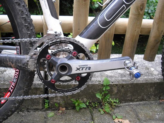

    GTA los gara se pueden montar en las xtr?

    Entiendo que si, pero no lo puedo asegurar, aquí unas XTR con doble TA

    ¿sabes de quie es esa bici? lo digo para preguntarle si le dio problemas el montaje

    M800, yo he montado varias así y no ha de dar problemas. El grande en el sitio del mediano (no cal cortar tornillos ni poner anillos) con tornillos KCNC. El pequeño en su sitio, con unos grosores (de 2 o 3mm, no recuerdo) para hacer que la separación de platos sea la correcta.
