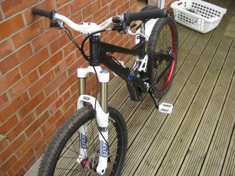

    Los casquillos sólo hay que cambiarlos cuando pillan más holgura de lo normal, de ese Kit sólo necesitas los retenes (si te vierten mucho los que tienes)y el aceite, el resto de lo que trae es más que nada para hacerle el mantenimiento a la WC.

    Oks! gracias por contestar, por cierto tu montaste el kit de aire, que tal te va?
    PD: hecho con el paint, y a "ojo" no queda mal... a ver si esta noche me puedo meter con el photoxhop...

    Estás comprando demasiadas cosas, y 79€ el kit de mantenimiento de la Boxxer me parece un desfase.
    En el caso de las horquillas, si entiendes como funcionan y como has de repararlas me parece una tontería hacerles mantenimiento preventivo a las tóricas, retenes y casquillos. Lo típico que se dice de "le pasé una revisión y puse aceite y retenes nuevos" no tiene sentido. En una horquilla un retén que salga bueno puede durar toda la vida de la misma, y salvo que sea una tórica de la cámara de aire que si falla hará inutilizable la horquilla el resto de fallos de juntas/retenes no es demasiado vital, si vierte aceite que lo vierta, ya se arreglará. No te vas a quedar tirado por ***** un retén en medio de una salida. Con los casquillos de fricción lo mismo, no tiene sentido cambiarlos salvo que fallen. Yo sólo hago cambios de aceite y engrase a modo de mantenimiento preventivo, el resto todo a posteriori, mantenimiento correctivo.
    +1
    Va bien, todavía tenemos que descubrir porqué se queda a 19cm, pero va bien.
    Por cierto, si te pones a pintar de blanco, mira que guapa la bieleta:
    :punky

    Se nota algo menos sensible y hay que llevarla con bastante menos presión de la recomentada para que sea algo sensible, además se pierde algo de recorrido, en torno a 1cm, aunque esto tampoco es que se note.
    Aún queda bien con las partes blancas, ahora habrá que ver que tal queda una vez pintada.

    Edgar el tema de "cambiar todo" es más que nada para "renovar la horquilla", ya que una revisión completa hace algo más de año y medio que no se hace, y diria que las juntas no se han cambiado en su vida (la horquilla es de principio del 2008 o finales ahora no recuerdo)...
    Sobre pintar... creo que solo pintaria pedales y botellas (pletinas no estoy seguro), y el sillín slr xp... bieleta, etc... lo veria exagerado:?

    En realidad, todo lo que dices, es una opinión, admisible como cualquier otra. Excepto cuando sentencias en la última frase...
    Pues yo la pintaría (por no hablar de anodizar) como la bici, y pondría las letras en azul. Y si no, pues como la has puesto en el fotochó
