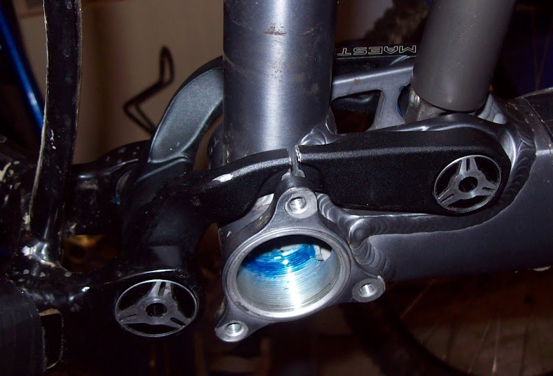

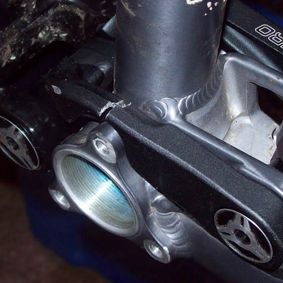

    Es posible que alguien ya lo haya visto (Markchang)pero no me ha parecido leerlo en este subforo.Recomiendo a los propietarios echad un vistazo.
    Fuente:Anyone break a Maestro Link? - Mtbr.com Forums
    En el texto encontrareis las explicaciones a este estropicio.

    Entiendo que el tornillo del iscg del tensor sobresalia un poco y llego a perforar la pieza
  4. ray
    ray ACCMIC MEMBER
    23.933
    7.478
    Entiendes bién....

    Leches, no lo había visto! No avisan de esto en el manual de la bici? porque o deberían poner bien grande y en negrita, menuda putada!

    Esa historia con el ISCG y la bieleta también pasa en las viejas, nos pasó en el taller cuando montamos la mía, que traía el guía mal e intentamos montar otro que tenian en la tienda (MSC) pero no iba bien y lo quitamos. El caso es que al meter ese tornillo no entraba de todo y antes de seguir apretando nos dio por mirar con la linterna y zaca, estaba tropezando en la bieleta. Hay que medir y cortar el tornillo, ;)
    Lo que no entiendo es que haya llegado a partirla, hay que ser bruto. Cuando aprietas un tornillo y se pone duro es por algo... Edito, tampoco entiendo que haya llegado a usar la bici, con un tornillo ahí apretado la bieleta no giraría bien y es algo que se tiene que notar fijo. Pero vamos, sea como fuere la cara que se le tuvo que quedar tuvo que ser de foto.

    Xastamente Edgar, al montar mi tensa corté el tornillo al ver que tocaba en la bieleta.......

    Yo llevo el tensa sin ningún tornillo de esos montado y va bien igual. Creo que no es un problema montarlos, aprietas bien las cazoletas del pedalier y ale.

    Para hacer eso a la bieleta se tiene que ser bruto.... madre mia.

    La bieleta en esa zona es bastante finita y cualquier roce puede provocar una cosa así, si el tornillo hubiese sobresalido mucho el tio lo hubiese notado rapidamente porque sino es para matarlo...
