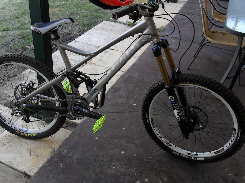

    parece ser que le queda muy bien, aunque todo hay que decirlo, para subir un cambio de recorrido a 140/150 y de perlas...

    +1, añadir que el montaje fue a mi gusto lo que me trajo el comercial fue el cuadro en garantia, que porcierto al ser una L y pedirlo en mayo/junio tardo lo suyo, la judge es una lastima que se la cargasen, con unos retoques era un pepinazo de mucho cuidado, no hace falta nada mas ver que en vistas de esta muchos pasaron de su monopivote a secas a mono+bieleta.
    Y por cierto ya no la tengo ;). Como marca en si, a su bola, para lo bueno y para lo malo, pero desencaminados no han ido nunca, creo que fue la primera marca en usar 1.5 en sus pipas... y en algunos casos han ido demasiado avanzados, recordais la raven de carbono? utilizaba un chasis interno con un estilo tipo vigas, y encima una carcasa de carbono, cuando el carbono en mtb no se veia ni en los botelleros... pero bueno, es una marca que a mi modo de ver se esta ahogando ella sola, a mi como cliente desde luego me han perdido, mucho tienen que cambiar las cosas, pero me gasto un pastizal en la jekyll, el año siguiente sacan la prophet, me monto la gemini, al tiempo la quitan, me compro la prophet, se la meriendan tambien, me compro la judge, la borran del mapa, ultimamente a mi parecer van dando tumbos, a ver si se asientan de una vez, y eligen un camino y no lo sueltan...

    Se puede poner una horquila de 1/5 en la reign X del 2009??
    Hay que cambiar la dirección, o el cuadro no permite esa medida?
  10. gerardrev
    7 Dic 2004
    29.583
    2.142
    Encima d la bici
    directamente la pipa no te lo permite.
