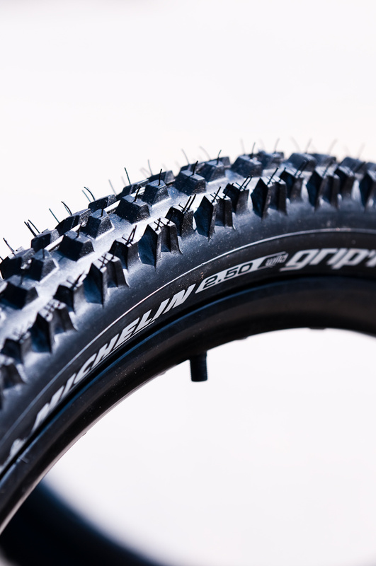

    A mi la 24 no me gusta, para Galicia no va bien, es una cubierta para terreno seco... La 16 genial, tuve una 2.50" un invierno entero y eso es chicle, pero es que aún encima es durísima de flancos y no pinchas ni a propósito, eso sí... son muy pesadas.
    Las Michelin Wild tengo ganas de que se empiecen a ver por las tiendas porque todavía hay modelos que no se venden. La Grip de enduro no me gusta, la Rock'R tiene muy buena pinta aunque todas las versiones de enduro son de compuesto durillo. Pero de momento para salir a pedal tengo cubierta y mientras no fallen me parece que seguiré con esas, estoy muy contento. Como dentro de poco voy a necesitar dos cubiertas de DH (salvo novedad pillaré dos Minion F 2.50" UST) me interesa mucho la Wild Grip'r Descent que a pesar de llamarse Grip no tiene nada que ver con la Grip de enduro (me lo expliquen!) y es la versión nueva de la DH16, te pongo unas fotos:
    Lo que pasa es que no sé si son UST como las viejas y estoy esperando a que salga a la venta para salir de dudas...

    De las michelin descent, según catálogo todas son tubeless y de 33tpi
    wilddig´r............26x2..24 (54-559) 1250g 45€
    wildrock´r..........26x2.25 (57-559) 1135g 45€
    26x2.5 (62-559) 1300g 45€
    wildgrip´r...........26x2.5 (58-559) 1300g 45€
    wildgrip´r heavy duty 26x2.5 (62x559)1450g 48€
    ¿que compuestos son las wildgrip y wildrock advanced tubeless?

    ¿De donde sacas esos precios/pesos? Yo he visto alguna web pero todavía no me ha quedado claro que las de DH sean tubeless...
    Los compuestos son siempre dobles, compuesto duro en el nervio para que el taco no retuerza (problema de los modelos viejos, que por eso se quedan 'sostobados' como tú dices) y blando por fuera para que agarre. Las versiones endureras son todas de 55a, las de DH no lo sé, no lo he visto en ningún lado pero dicen que son 'super soft' ...

    No si a mi para endurear el 55a también me sirve, pero bueno yo estaba viendo la Rock'R de 940g Tubeless como posible cubierta de bikepark y por eso dije lo de los compuestos. Es que estoy buscando dos cubiertas de bajar y se me va la pinza... Yo para darle pedales llevo la Chunder delante con 65/55a y la Captain detrás con 70/60a (taco central/taco lateral).

    Por cierto, 58mm de balón para la 2.50" de Michelin, pedazo ruedote!! La Minion F 2.50" son 55mm y 59mm la 2.70", :D
