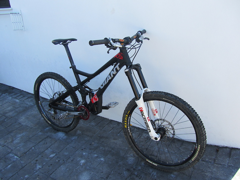

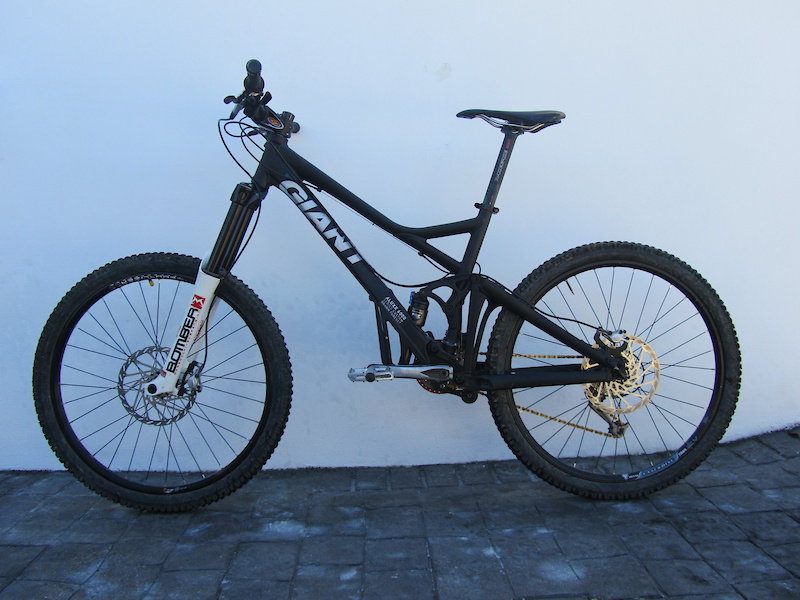

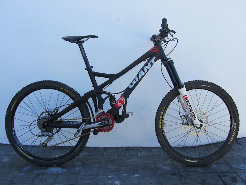

    Buenas! Os hago la presentación en sociedad de mi modesta reign x2 recién montada!
    El cuadro ha sido adquirido de 2º pata, y componentes que ya tenia!
    Por cierto que sag dejáis vosotros? o como lo medís?
    Espero que os guste.
