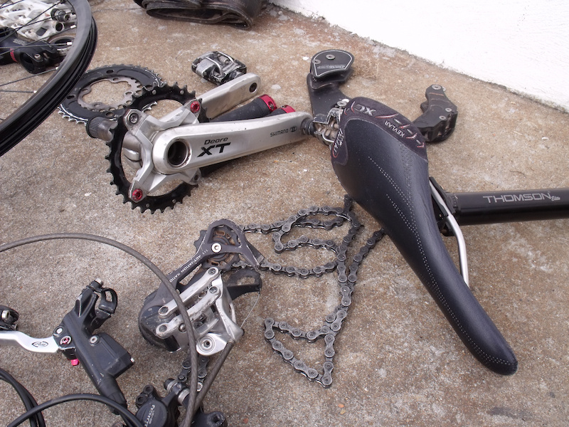

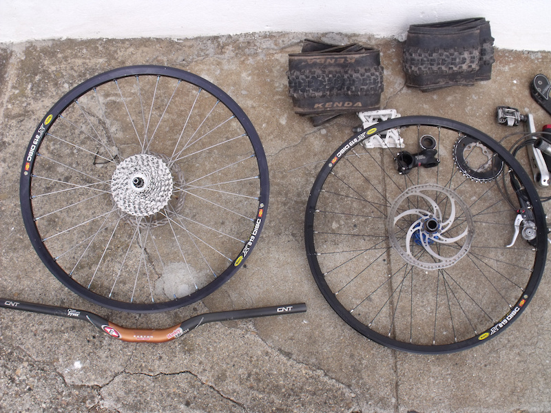

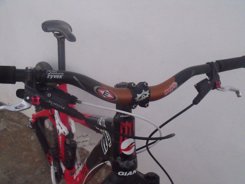

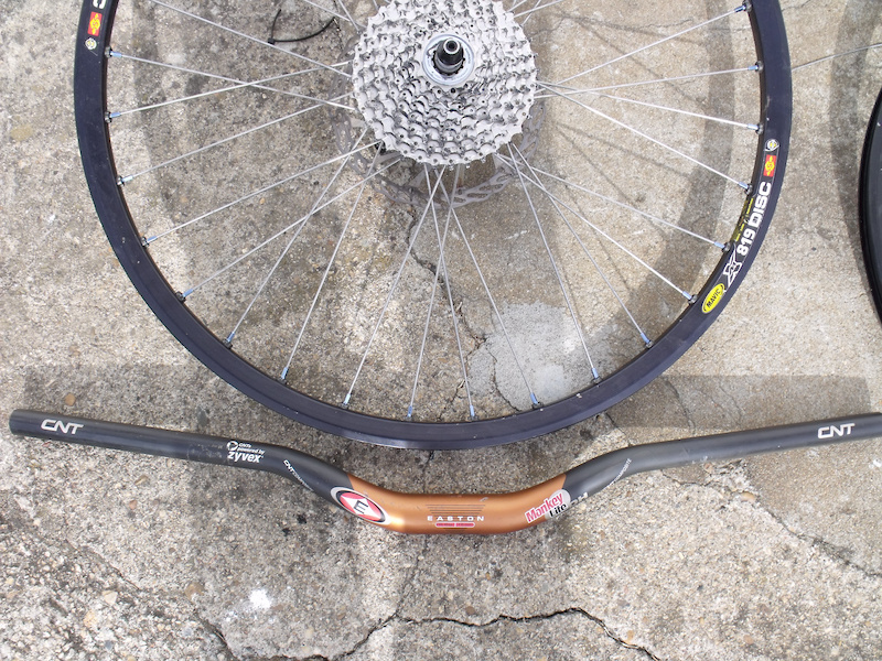

  20. sergio_c
    sergio_c Miembro
    Dec 11, 2010
    245
    Porto-Portugal
    cambios a hacer:
    potencia 70mm>50mm
    tija pija
    pedales CB candy
