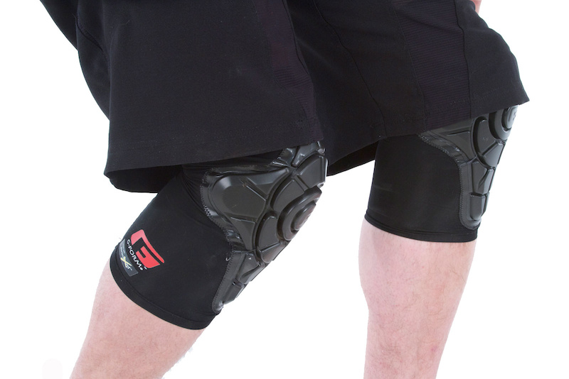

    Por cierto... ¿alguno sabe algo sobre las rodilleras g-form?. El otro día haciendo una de las rutas de navidad me pegué un leñazo como un piano y pegué con las dos rodillas bastante fuerte en el suelo, la suerte fue que no había piedras y la tierra estaba blandita e hice cama, como el jabalí, :mrgreen:. Pero por mucho que salgas de ruteo, como aterrices en un manto de piedras con las rodillas, uff... que mal cuerpo se me pone. Bueno, total... que las G-Form estas dicen que son las más light del mercado y que se pueden llevar puestas toda la ruta pero claro, de lo que digan a lo que realmente sea... Son de material de tipo d3o o POC y al menos a simple vista parecen bastante minimalistas:
    El problema es que me salen en 70 dólares y jode aventurarse...

    g-form bikeradar al google y tienes una review, creo recordar que era buena... yo uso unas 661 3do y van bien, pero son caras y el material de los lados es nada mas que regular..

    Sip, lo poco que he leído de gform es bueno pero no se encuentra gran cosa...
    Las 661 EVO d3o no me valen para lo que quiero. Las he usado alguna vez y son prácticamente como unas Kyle Strait, demasiado aparatosas y calurosas para llevar toda la ruta. Me gustaban mucho las EVO Lite XC pero no las encuentro, creo que las han dejado de fabricar, :/
