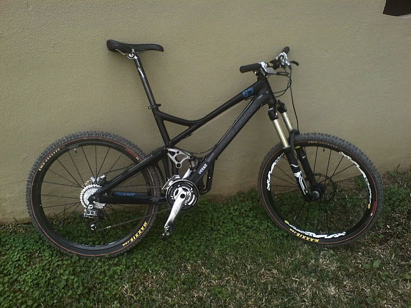

    Las xtr estan por llegar estas son las lx, con las xtr me quedara con discos de 160 los dos (provisionales) en unos 16,2 en talla L y con la 66 (fotos con pesos)
    Saludos!

    Alucinante...la mía ahora 16,4...talla S, y con la fox van

    Espero que no te haya molestado que le haya hecho un poco de correción a tu foto...
