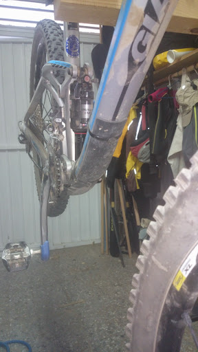

    Tambien quiero mostraros como he resuelto el tema del protector, que por cierto, fue lo primero que hice nada mas comprar la bici.
    En la primera salida al pasar por entre unas matas rastreras, se engancharon los cables de los cambio, los que salen por debajo del pedalier, y casi me caigo del frenazo. No me caí porque uno de ellos se partió con funda y todo del tremendo enganchón que tuve. Y eso que era mi primera salida, en la que fuí a probar la bici por la zona de cerca de casa.
    Nada mas llegar a casa me puse a idear soluciones y ninguno de los protectores que encontré por internete me gustaba porque no cubrian los cables para enganchones venideros, porque lo que no iba a dejar de hacer es pasar por entre matojos y pedrolos campo a través. :):):)
    Pues me busqué este guardabarros del decartón
    y lo recorté convenientemente
    Con un par de bridas, que quedan feas, pero....
    y ya tengo los cables protegidos de los enganchones y el cuadro de los pedrolos voladores :):):)
    Se que es una solución un poco espartana, pero la verdad es que me salió el invento por 7 euros en total.
    Os puedo asegurar que lleva leñazos y pedradas ya unas cuantas, y no me va a doler nada si se rompe y tengo que cambiarlo. Y para mi algo de lo más importante.... protege los cables!!!
