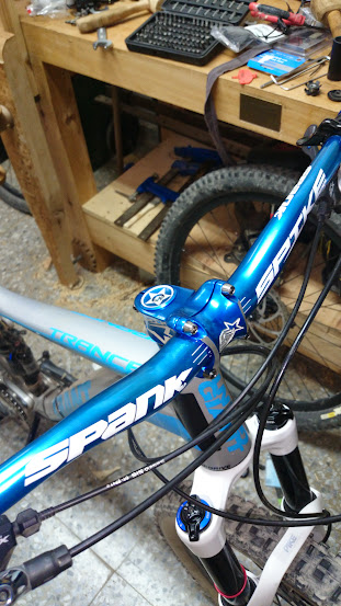

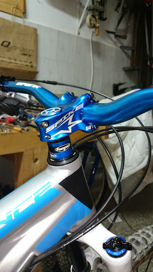

    Pues yo la verdad es que con la Fox talas, he estado haciendo perrerias y la he toqueteado por todos lados. Al final la conseguí dejar lo mejor que pude y le saque los 160mm de recorrido muy blanditos y ajustados a mi gusto. Iba alucinando cada vez que los ponía por su comportamiento, pero con el "susto" de la flexión que te dan las dos barras de 32mm tan fuera de las botellas. Se nota mogollón, pero el tacto para mi era alucinante.
    Ayer por la tarde me llegó la PIKE por FIN!!!! :D:D:D:D
    El modelo rct3 con doble recorrido de 130/160mm y pasé toda la tarde montandola junto con la nueva potencia y cazoleta de dirección superior.
    Esto es lo que tenía:
    Con anillos de separación que sumaban hasta 3cm (es donde yo iba agustito o_O que se le va ha hacer?)
    y aqui la horquilla Fox Talas supervitaminada que consegí dejar en recorridos dual de 160/130 mm
    Al llegar la nueva horquilla lo que hice fue quitar la cazoleta superior de 1 1/4 de pulgada y poner la que había comprado (una hope :D) de 1 y 1/8 con 44mm de diametro que es lo que tienen nuestras bicis.
    Aqui podeis ver el momento final al poner la nueva cazoleta con la prensa supertécnica que me han mandado desde Alemania... :D:D:D:D
    [​IMG] [​IMG]
    Después de esto, puse grasa, el rodamiento, arandelas de ajuste fino, espaciadores nuevos de 1 y 1/8, la nueva potencia y medí bien. A lo que me salió le sumé 5mm y corté el tubo de la nueva horquilla.
    Volvi a montar todo para ver como quedaba y ya afiné mas el corte hasta dejarlo 3mm exactos por debajo del límite superior de la potencia. Puse la araña y la tapa. Ajusté... y esto es como ha quedado :cool::cool::cool:
    [​IMG] [​IMG]
    Por cierto... la PIKE en blanca, porque me gusta mas y porque cuesta 120 euros menos :eek::eek:
    Ya solo me queda que lleguen las pegatinas "como" las originales para la horquilla y el amortiguador que están pedidas en color "light blue".
    Esto es el montaje que hice ayer. Esta tarde la probado un poco en un circuitillo sobradamente conocido por mi para poder comparar.
    Primera parte del circuito: Rodar llano por camino de tierra. La diferencia ya se nota. Mas suave y mucho menos brusca, tanto con el "candaillo" cerrado como quitado.
    Segunda parte del circuito: Rambla rota con zonas de pedrolos, roca viva y arena. IMPRESIONANTE, se podría decir que han quitado la mitad de los hoyos JAJAJAJAJAJA HE ALUCINADO!!! y eso que era subiendo!!!
    Tercera parte una subida con pendientes pronunciadas pero de pocos kilómetros por camino de tierra y algo de piedras sueltas. No se encabrita. Pensaba que si lo iba ha hacer porque la Pike da algo mas de altura que la Talas y además llevo una potencia 2cm mas corta... pues nada. Tendré que probar en otra pendiente mas fuerte, pero eso no era para hoy.
    Por ultimo la bajada: TREMENDA HORQUILLA!!! traga mucho mas que la otra y sin apenas ajustes. solo los de la tabla que viene en la misma botella izquierda. Se nota bastante mas sensible y menos brusca.
    Bueno señores, cuando haga algo un poco más serio con ella ya os contaré lo que pienso, pero por ahora creo que el acierto ha sido total.
    Saludos desde Almería
    Pepín

    ***** Pepín, enhorabuena por el curro!! Te ha quedado muy chulo, que manillar y que potencia le has puesto??
    Still
