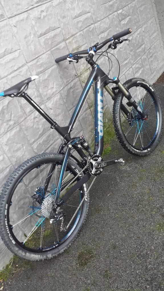

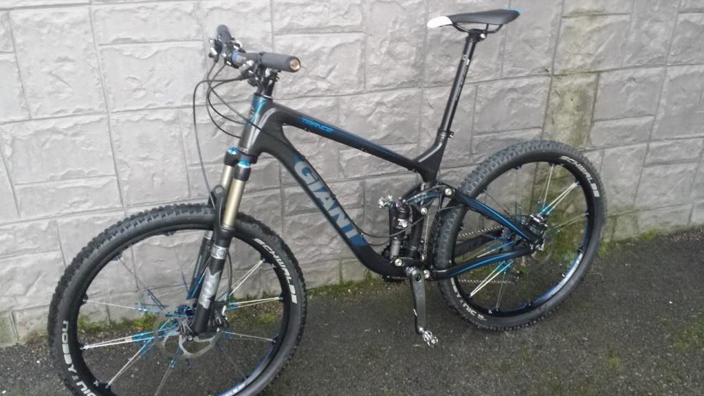

    Pego aqui unas fotos de la mia, hechas de ayer despues de haberle hecho el mantenimiento anual.

    Muy chula!
    ¿Cuanto pesa?
  16. charlyxrace
    charlyxrace Miembro Reconocido
    Jan 5, 2007
    2,954
    457
    LAREDO, CANTABRIA
    11,400 como la estás viendo
