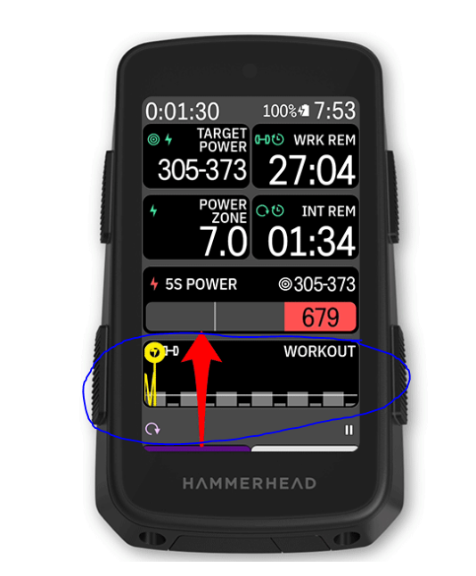

    buenas, quiero empezar con los entrenamientos en el karoo y no se muy como configurar esto
    https://support.hammerhead.io/hc/en-us/articles/18001019006363-Karoo-OS-Workouts
    este campo donde aparece el workout no se como ponerlo
    ya que de momento solo puedo ver el entrenamiento visualmente en la pagina del workout propia de hammerhead y esa no se puede modificar, podeis compartir vuestras paginas de entrenamiento?
    Yo tengo el karoo 2, pero creo que no hay diferencia con el 3 respecto a esto.

    Ese campo es uno de los últimos dentro de entrenamiento:
    • Workout graph - Visual overview of the workout (Visual)
    • Interval graph - Visual of the current interval (Visual)
    • Workout Control
    Supongo que lo tendrás en español, pero es ese datafield seguro. Yo lo uso, pero no lo tengo ahora a mano para mirarlo.

    muchas gracias, era ese campo si!!
