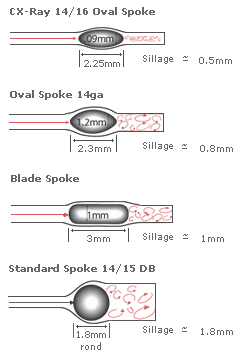

    Yo tenía más o menos claro que en cuanto a aerodinámica a las Zipp 808 no les gana nadie. El año pasado ya salieron vencedoras si no me equivoco jeje. La verdad es que *****, respecto a la cantidad de wattios que "absorven" por su mala aerodinámica, las R-SYS absorven cerca de 20 wattios más, lo cual quiere decir que para rodar a 50 por hora necesitas 20 wattios menos con unas 808 que con las R-SYS. Es raro rodar a 50 si no eres profesional y eso, pero ***** son muchos wattios que te ahorras, porque en una etapa llana del Tour que sacan medias de 44-45 significa que ruedan a casi 50 la mayoría del tiempo, y ahorrarse 20 wattios durante tantas horas en cada pedalada...
    Luego vendrá el de inercia y ya veremos a las 202, LW ventoux, LW Obermayer y demás en primeras posiciones no os preocupeis :p
    Aqui teneis más o menos el porque de la mala aerodinámica de las R-SYS; sus pedazo de radios redondos y enormes, muy rígidos y en conjunto de inercia/rigidez será de lo mejorcito para escalar en aluminio pero.... Yo me quedaba con las 404 de tubular, que en inercia no andarán lejos d elas R-SYS y en aerodinámica son muy buenas, y no llevas ahi la burrada de perfil de las 808 para días de viento.
