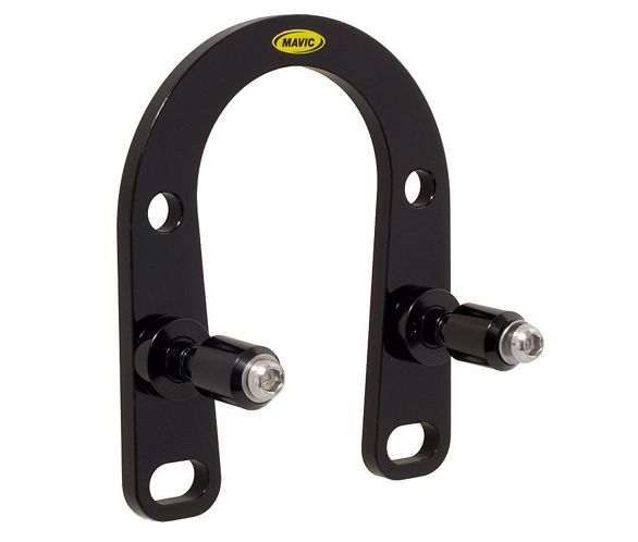

  13. Carlitos el mago
    Carlitos el mago 310 lpm
    4 Nov 2005
    15.114
    1.904
    Es un apaño, pero la gente lo usa,, no se si salió en este hilo.
    Hay unos soportes para modificar la altura de los pivotes y poder poner ruedas de 29 o 700 en cuadros de 26..

  18. camatas
    camatas Miembro activo
    3 Mar 2014
    145
    48
    Zaragoza
    Muchas gracias por las aportaciones. Definitamente estoy con la cabeza en el proyecto de la Scott '93 :)
    He buscado esos adaptadores de 26" a 700 y encuentro fotos de al menos 3 modelos, pero ninguno en producción o a la venta. Es muy extraño en una pieza con demanda y sencilla de mecanizar...
    de Mavic:
    "Use 700c wheels on a bike fitted with calipers for 26" (MTB). • Aluminium alloy body • Stainless steel screws • Weight - 145 g"
    https://www.chainreactioncycles.com/es/es/mavic-2013-brake-caliper-adjusters/rp-prod33432
