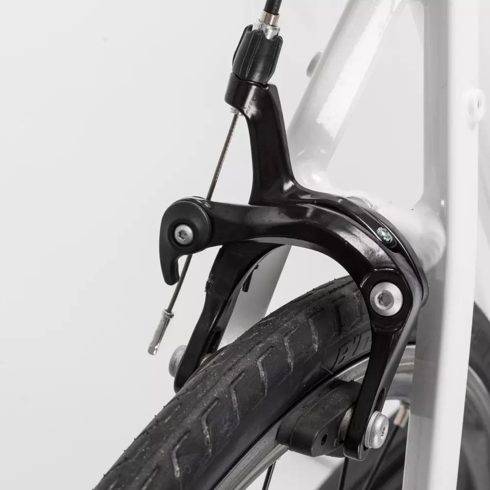

  14. Andreçao
    15 Ago 2006
    20.139
    8.911
    Porque lo he visto te digo que, con seguridad, 38 en la horquilla y 35 en las vainas y tirantes pasan.
    Otra cosa sería tenerla en la cuadra y empezar a hacer experimentos a ver qué pasa.
    Como sea en esta foto de la versión femenina (Triban Easy) con ruedas de 28 (serie) se puede comprobar que ahí hay sitio para bastante más. No digo 42 o 44, pero creo que con que entren 35-38 ya estamos dentro del rango de lo aceptable.

  16. gasafondo
    gasafondo Miembro
    7 Ago 2008
    248
    Pregunto desde la ignorancia: que tal frenan los frenos de herradura como los de la última foto? sirven para gravel-ciclocross (aparte del inconveniente del barro)?
    Creo que en muchas conversiones de 26 viejas a gravel sería más fácil instalar este tipo de frenos que los v-brake con desplazadores de pivotes+roadlinks etc. Muchos cuadros de 26 sobre todo antiguos traen un agujero en el que encaja perfectamente un puente, y la horquilla rígida lo mismo.
