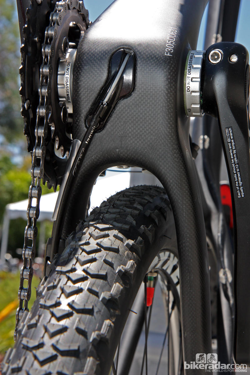

    Sabeis como se llama o se compra está guía de plástico para cablear por dentro, y como se sustituye, me la trae la flaca para el desviador delantero y se me partió hace tiempo en trozos.
    es como la que se ve en esta foto el plástico transparente, de arriba de la foto.

    Se llama teflón, el otro día compré yo y lo venden por metros, en cualquier tendero lo tienen por rollos como el cable de fundas. Dos metros que compré 1,30€

    Para cambiarla lo mejor es que saques la que esta ahora dejando el cable por dentro del cuadro. Luego metes la nueva usando el cable como guía. Y si eso ya cambias el cable.
