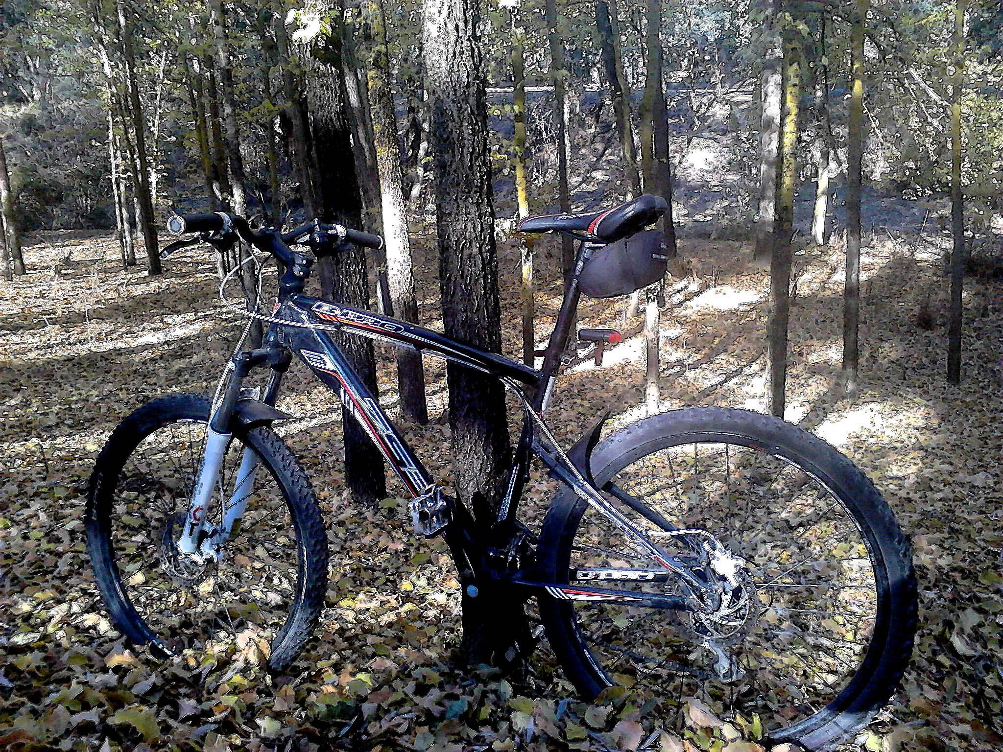

    El último que he hecho yo para la rueda trasera. Va en dos piezas.

    Es un buen invento, yo probe con la plantilla que hay en internet, la misma que la de este post, y lo veia corto, de hecho me manchaba la direccion por debajo de la hoquilla, y salpicaba a la cara, menos que si no llevas nada pero salpicaba, a si que me hice uno basandome en el mismo pero alargansolo mas hacia atras, y ahora si que va de lujo, se ve en la foto que no mancha nada en la zona de la direccion y a la cara no salpica nada de nada, eso si, mas wapo queda el cortito...
    Aqui el guardabarros corto
    Aqui el guardabarros largo

    Yo me apañé este con un bote de detergente. Quizá lo tuve que hacer un poco más largo, pero quita bastante sin hacer milagros (salta bastante menos a la cara de lo que saltaba).
    Para atrás, me he hecho con un bote igual este en dos piezas:
    Y esta para proteger el bástago del amortiguador.
